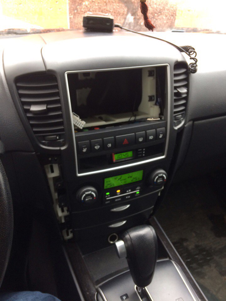

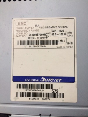

Всем привет, до сих пор занимаюсь этой проблемой по поводу AUX, нашел человека который паяет это все дело. Как оказалось в моей магнитоле даже есть AUX, фото ее я уже прикладывал сюда. Обратился за помощью к одному очень хорошему человеку, который с "Китайчана" (китая), закажет все что угодно. И далее интересный факт, на Aliexpress штатную РОДНУЮ ГУ можете даже не искать, я уже не говорю о штатной РОДНОЙ ШГУ для киа с AUX, а вот на TAOBAO - сайт всего и всея он нашел вот что - https://world.taobao.com/item/394971300 ... 9w7#detail , причем привсем эта наша с вами МАГА (соренто 1 после 2006 года РЕСТАЙЛ), дык еще с AUX. (цена по этой не понятной цифре - 2000 руб), внимание вопрос - а что за супер вход и откуда брать провода? - отсюда - https://world.taobao.com/item/178976814 ... 9w7#detail , нашел там же. Буду заказывать и ждать чуда. всем спасибо кто порывался помочь. П.С - припаять аукс проще чем все покупать и ждать, и паять лучше на место CD, шума будет меньше чем на AM/FM, точнее вообще шума не будет, кнопки на руле так же будут работать. И еще, если собрались паять, берите провод от хороших наушников, либо берите AUX подороже и потолще.

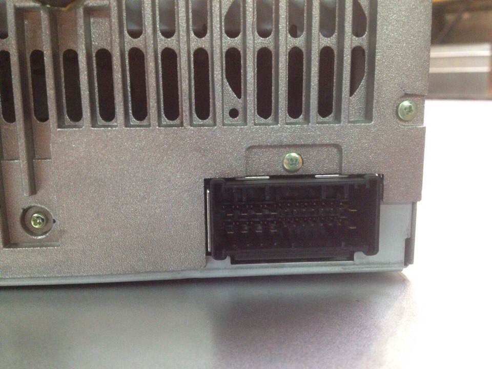

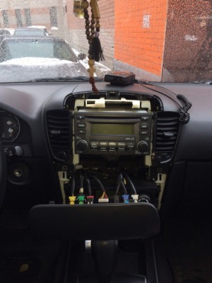

Привет всем сорентоводам и не равнодышным людям, которые хотели сделать себе аукс - но не вышло. Далее напишу всю сущность бытия проблемы соренто и ее магнитолы, которая поставит точку в ПАЙКЕ аукса и т.д.
Вообщем если все описывать то выглядит все так:
Я проживаю в городе Тольятти, город так то большой и казалось бы тут много спецов по магнитолам – это не так. За три месяца поисков я чисто случайно натыкаюсь на человека который занимается любым ремонтом магнитол. Я попросил его оказать ммне помощь, он согласился. Это единственный и последний человек который вообще за что либо взялся. Я приехал к нему на станцию, сняли панель и обрадовались, достав магнитолу, обрадовались тому что на самой магнитоле вход 24pin, и один из этих проводков AUX, объясняю – магнитолы для наших сориков были двух типов – с aux и без. Дальше – прикол, на входе 24пин есть вход аукс, а сами как таковых проводов – нет, т.е сами провода в машине которые, там нету проводков аукс, а на магнитоле – есть. Выход один – паять, он забрал магнитолу и калдовал два дня. Наколдовал. В чем прикол – вынес он мне ее и объяснил - Вернемся в начало – я говорил что выпускались на сорик две магнитолы, в чем прикол: эти магнитолы отличались ауксом и USB – а плата у них была одна и та же, просто на плату припаивался аукс, юсб, и так далее, разобрав магнитолу он даже фоткал, там есть места где написано аукс и юсб, а их самих там нет, не конденсаторов и даже контактов куда паяться, т.е – *опа. Решили паяться на FM/AM на один из этих каналов, дальше еще прикол даже на самых дешманский магнитолах это два разных канала и контакта, а на сорике это один канал и один контакт просто с переключением режима. Т.е если паяться на FM/AM я останусь без радио. Решили паяться вместо CD, а CD у меня сломан – вставляешь диск, выдает ошибку – я разбирался, это проблема в моторчике –он просто напросто сдох, найти такой же моторчик на разборках других магнитол – нереально(конечно ничего нереального нет, надо искать, подбирать и так далее - еще заморочка и трата денег), проходили эту тему, и когда паялись на CD то как бы все было норм, вставляешь диск – моторчик крутит его, музыка играет через аукс с телефона и все круто а потом бац – ошибка, выход один – заказывать новый моторчик т.е заказывать с алиэкспресс полностью новый – это 1500+ руб(ссылки оставлял выше новых магнитол и моторчиков), плюс 1500+ за работу(установку моторчика) и 500+ у меня за работу в городе чтобы просто установить эту бороду на место. Примерно получается 3500-4500 тысячи. Цена новой магнитолы 2din без установки – причем фирмы ROLSEN – нормальная магнитола с эквалайзером и большим экраном. Без радио я не хотел оставаться поэтому просил не пааять на FM/AM. Вот такая история, прикрепляю вам фото, может чем то поможет в дальнейшем, мол вдруг у вас CD впорядке или FM/AM не жалко.
