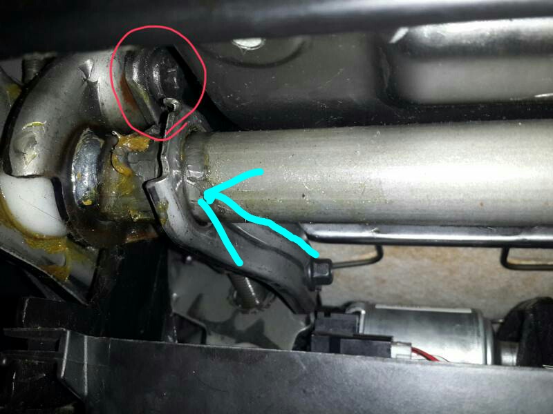

Mades писал(а):Да там всего один болт ослабевает который крепит тягу от моторчика подъема к каркасу, подтягиваешь его и не чего не болтается Изображение
а у меня тут заклепки похоже....высверлить надо нафиг и поставить болты с гайками

Тоже люфт сиденья но там где болт на фото у меня заклепка. А люфтит где труба и рычаг или.... Где стрелка.

Не знаю как у сидений с электроприводом, а на ручных регулировках реальная проблема хозяев с весом центнер+ - ломается по шву труба там где на фото выше показано голубой стрелкой. Сначала появляется скрип, потом лопается. Сидуха проваливается влево. Я не послушал опытного товарища и поехал в АТЦ "Москва" ("Лидер авто" по-моему называется), где мне проварили шов. Проездил две недели, лопнуло еще раз рядом под белой пластиковой втулкой. Если не на гарантии, то решение здесь одно - едешь в Леруа, покупаешь метровую стальную трубу 3/4" (около 25мм по внешнему диаметру) и ввариваешь её вместо существующей корейской тонкой и ломкой трубки. Никаких полумер быть не может. На разборке возьмешь - неизвестно сколько проездишь, все равно лопнет.
Тут поднобный отчет с драйва: https://www.drive2.ru/l/5963400/
Тот люфт, про который тут пишут у меня пока не проявился. И тут наш опытный украинский коллега нашел решение: https://www.drive2.ru/l/7169119/
В итоге второй раз я делал в другом месте (http://autodizain.com). Трубу, правда, несмотря на мои доводы, ребята вварили не по всей длине, а только до металлической муфты, в которую упирается пружина внутри трубы. Очень надеюсь, что шов справа не подвержен такой нагрузке, т.к. вылезая переваливаемся через левую сторону подушки.

Как бэ прямо скажем похабно заварили. Для приличия можно было шлифануть и покрасить. Но это я бы так делал, да и варил бы полуавтоматом.

Да видел, что не произведение искусства. На юга торопился, не стал привередничать.
Плюс ко всему прочему я просил заменить трубу целиком, но они не стали морочиться. Сказали, что муфту (ту, что по середине) им не повторить. Вот теперь переживаю, что справа лопнет. Тогда уж поеду предъявлять.
