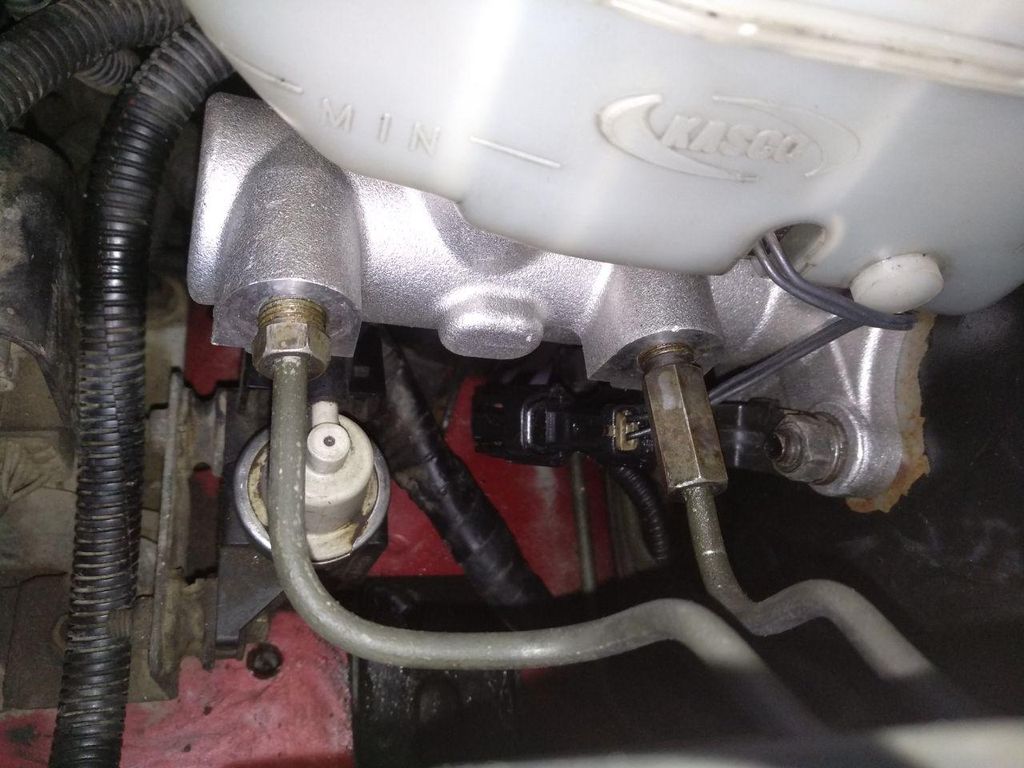

Заменил я шланг, не помогло. Заказал на экзисте ремкомплект гтц и набравшись смелости снял его. Всрытие показало износ манжет, одна была вообще как мышами погрызена)) На стенках цилиндра видны раковины. Переобул поршни, собрал и установил, прокачал по пол литра с каждого штуцера на суппортах и все заработало. Правда из за раковин думаю не на долго, нужно подискивать цилиндр.

Сообщение SOLO-3D » 15 янв 2020, 06:06
Поменял ГТЦ, встал как родной. Бачка в комплекте нет, переставил со старого.
