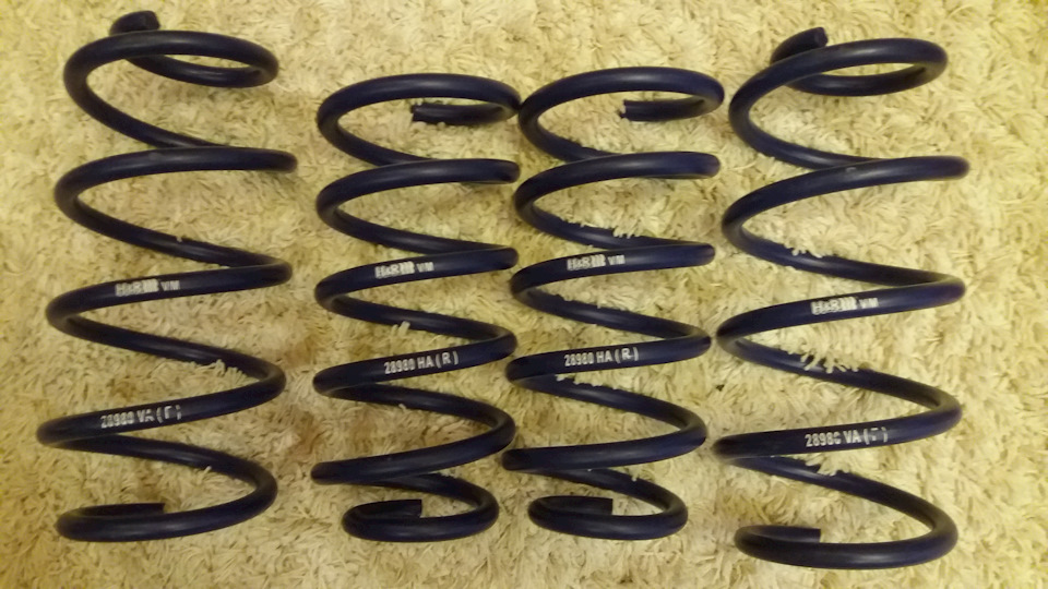

jekich911 писал(а):Жесткий амортизатор зажмёт ещё больше короткоходную подвеску!
jekich911 писал(а):Из минусов: Было несколько отбоев (перед), когда съезжал быстро с бордюра высотой 12-15 см. Так же пару отбоев случились, когда на дороге с глубокими ямами, по разбитой внутриквартальной дороге) попытался ехать быстрее чем обычно.
jekich911 писал(а):По логике на ХеРах и на штатных передних стойках пробои и удары должны быть ещё жестче при наезде НА КОЧКУ, я правильно понимаю?
jekich911 писал(а):Мне на новых пружинах МЯГЧЕ проезжать неровности ( ямы и кочки).
jekich911 писал(а):Если бы лифт был как заявлено +25 мм, а не 45 мм. всё было бы отлично!
jekich911 писал(а):Предлагают настроить амортизатор так, как ты говоришь, то есть увеличить жесткость на разжатие. Но при это утверждают, что передок будет чуток по жестче.
jekich911 писал(а):Будет чувствоваться не большие стыки асфальта и увеличиться вибро нагруженность подвески.
Янц Евгений писал(а):Неее. ХеРы не на много жестче или равны с родными, аморы не менялись - значит одинаково.
Янц Евгений писал(а):На родных просевших пружинах растояние между отбойником и стаканом стойки около 2 см, соответственно на кочках, даже небольших он (отбойник) всегда принимает участие. Поменял пружины, отбойник не работает, стало мягче.
Янц Евгений писал(а):Пружинки подсядут однозначно. Отбои сократятся.
Янц Евгений писал(а):А на сжатие уменьшают жесткость? Я знаю такой рецепт - замена жидкости на "погуще".
Янц Евгений писал(а):Небольшие стыки асфальта проглатываются верхней опорой стойки, у нее ход примерно 1 см.
Микетыч писал(а):Недельку покатайся и перелифт уйдет. Я тоже после замены как крузак запрыгивал несколько дней.
Янц Евгений писал(а):болгарку в руки
Микетыч писал(а)::shock: vtf ?
Янц Евгений писал(а):А если не сядут, болгарку в руки и пол виточка или целый, долой.
jekich911 писал(а):...
А потом задал вопрос нашим и получил ответ : Ну конечно, если много, то можно обрезать, без проблем режьте!))))
