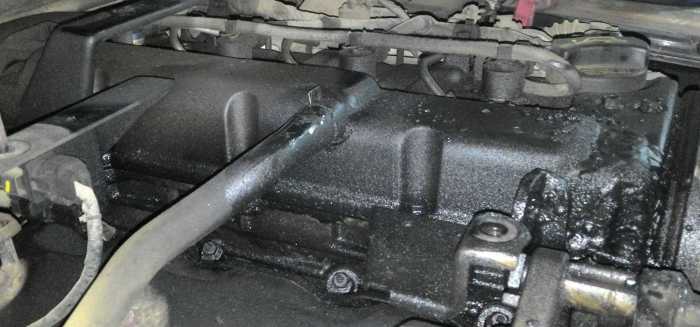

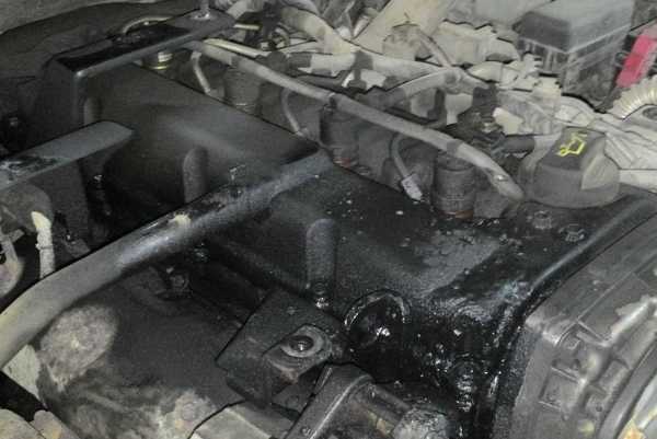

Можете ли дать совет по тому, какую крышку покупать. Проблема обычная - трещина в пластиковой крышке на углу.
Машина из Кореи, 2008 года.
Заказал 22410-4A401, она пришла, но оказалось, что на машине стоит не такая.
Фото крышки, которая стоит сейчас, прилагаю. 22410-4A401 отличается от нее тем, что на 22410-4A401 чуть ниже шланга, входящего в крышку, слева и справа есть отверстия с резьбой, видимо для присоединения детали 26730-4A410 "Распределитель масла", если судить изображению крышки в каталоге elcats.
Сейчас заказал 22410-4A402, но меня терзают смутные сомнения, может быть надо было заказывать 22410-4A012.
