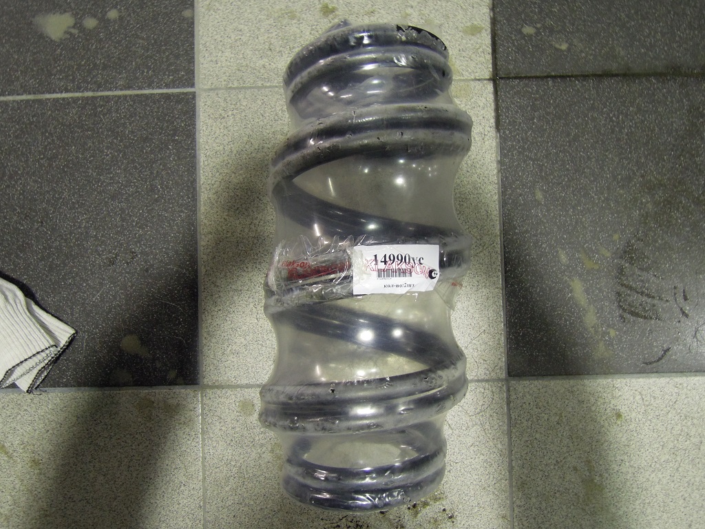

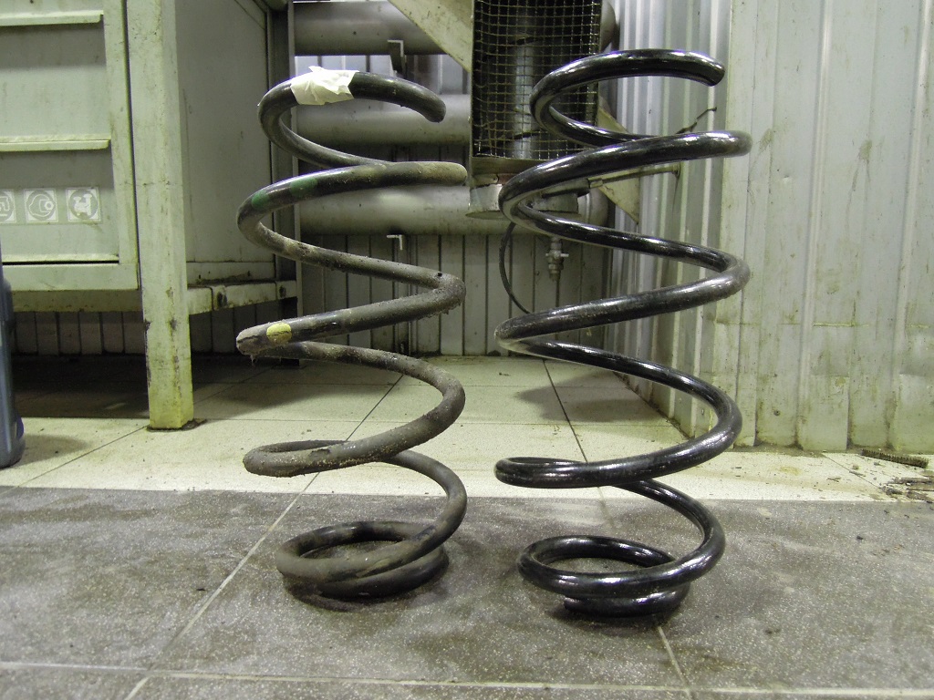

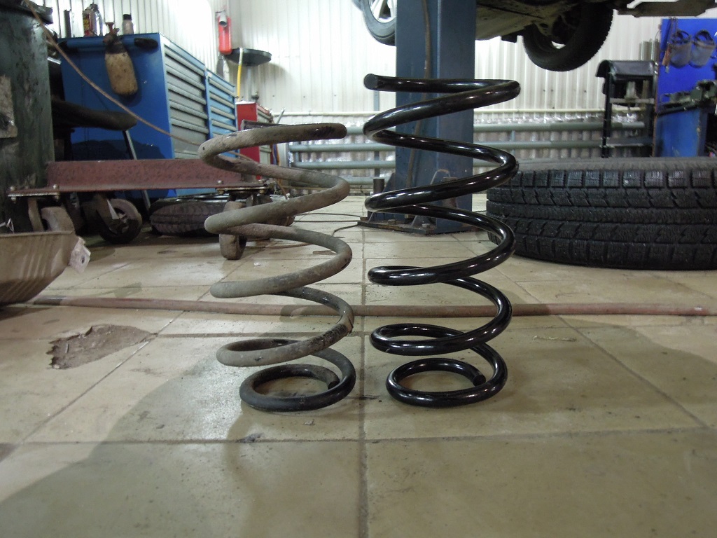

Итак,решил завести отдельную тему,т.к. уже по истечении трёх лет с начала выпуска модификации Соренто ХМ F/L появились какие-то "живые" варианты для этого авто. Почитывая периодически небольшую профильную тему обратил внимание на изделия от "Клаксон".Каких-то особо явных негативов не увидел,как собственно и особо точной информации по нашей машине.Поэтому,учитывая веяния времени насчёт "импортозамещения",а также ввиду невеликой стоимости решил попробовать эти пружины. Был найден официальный сайт,оставлена заявка и через день пружины я уже получил в Питере.Перед 14990УС ,задние 54990УС. Спустя день или два мне позвонили с "Клаксона" и сказали,что по ошибке задние пружины отправили не те,но уже исправились и правильные отправили.Я их получил и решил начать с задних,так сказать для ознакомления с материалом.Итак,пробег 32000,ничего на 95%,кроме собственной задницы в машине за этот пробег не возил.С покупки удручал клиренс 185 мм,хотелось хотя бы честных 210мм,как когда-то на Тушкане и Спортяге. Начитавшись на форуме,что пробивает и перед и зад,решил,что данный факт и в моей машине также присутствует.Сегодня добрался до сервиса и установил задние пружины.Высота штатной(снятой) 290мм , новой 330мм.Толщина штатной 14,5 мм - "клаксон" 15мм.Высота по аркам при заезде на сервис(половина бака) везде 440 мм.Сразу после установки задних пружин перед 445 мм,зад 480мм. По предварительной информации,полученной от AlexxxD через месяц у него сзади 465мм(что собственно я считаю "золотой срединой" для нашего авто).Первое впечатление - пропали раскачки и кивки сзади,по жёсткости пока вопросов нет,по "полицаям" проехал вопросов нет,но буду наблюдать далее. Если чего не указал,то спрашивайте.
Слева оригинал,пробег 32000км

Установка передних пружин.Замеры: оригинальная пружина высота 340мм,толщина 15,5мм,"клаксон" 355мм,толщина 15,5мм.Со слов установщика "клаксон" более жёсткий.Установка прошла без проблем,пластиковый обвес над стойками в моторном отсеке демонтировать не требуется,достаточно открыть лючки.Не забудьте снять с оригинальных и переставить на "клаксон" пластиковые трубки с нижнего витка.После установки высота - перед 480мм, зад 490мм(наверно уже 480мм).Замеры буду периодически производить. По характеру работы подвески нареканий пока нет(с родной "небо и земля") плотненько,кивков нет,по гребёнке и "полицаям" проехал-без замечаний.На данный момент с учётом затрат и полученных бонусов ставлю 5.Дальше посмотрим,я придирчивый :crazy:
