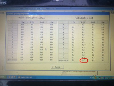

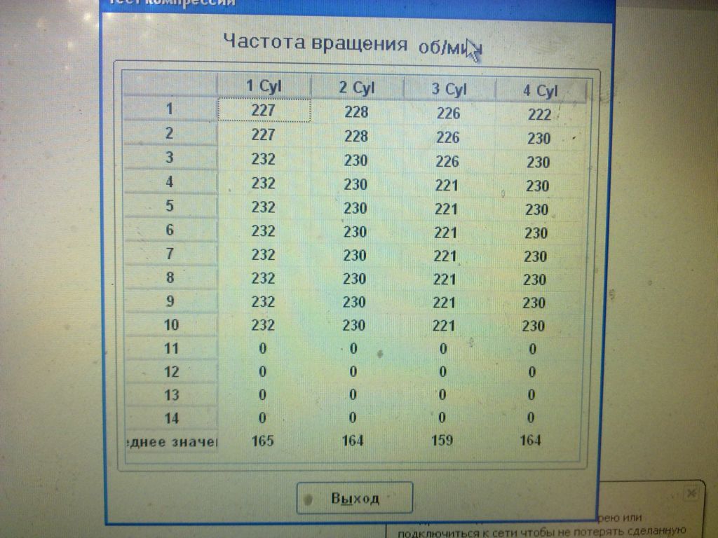

Тестировал ScanDoc,не могу понять что это за тест?Кто в теме объясните пожалуйста.

Сообщение Roman73 » 26 авг 2015, 19:03
Верхняя картинка: типа проверка компрессии - сколько оборотов выдаёт каждый цилиндр при кручении стартёром с отключенными форсунками.
Внизу: обороты движка (опять же вклад каждого цилиндра) на ХХ и коррекция по форсункам.

Сообщение qein1 » 26 авг 2015, 20:49
Если можно по подробней.Как там у меня?

Сообщение Roman73 » 26 авг 2015, 20:51
Да вроде не сильно страшно :D Подробнее только Лёха Юрич наверное скажет :idea:

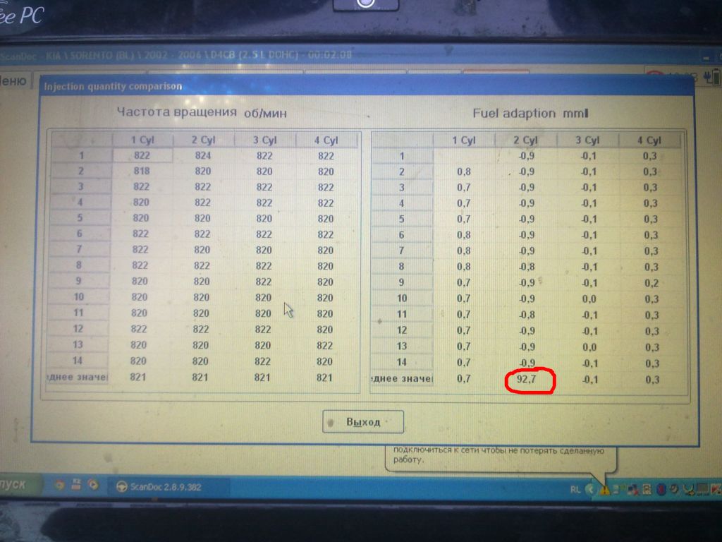

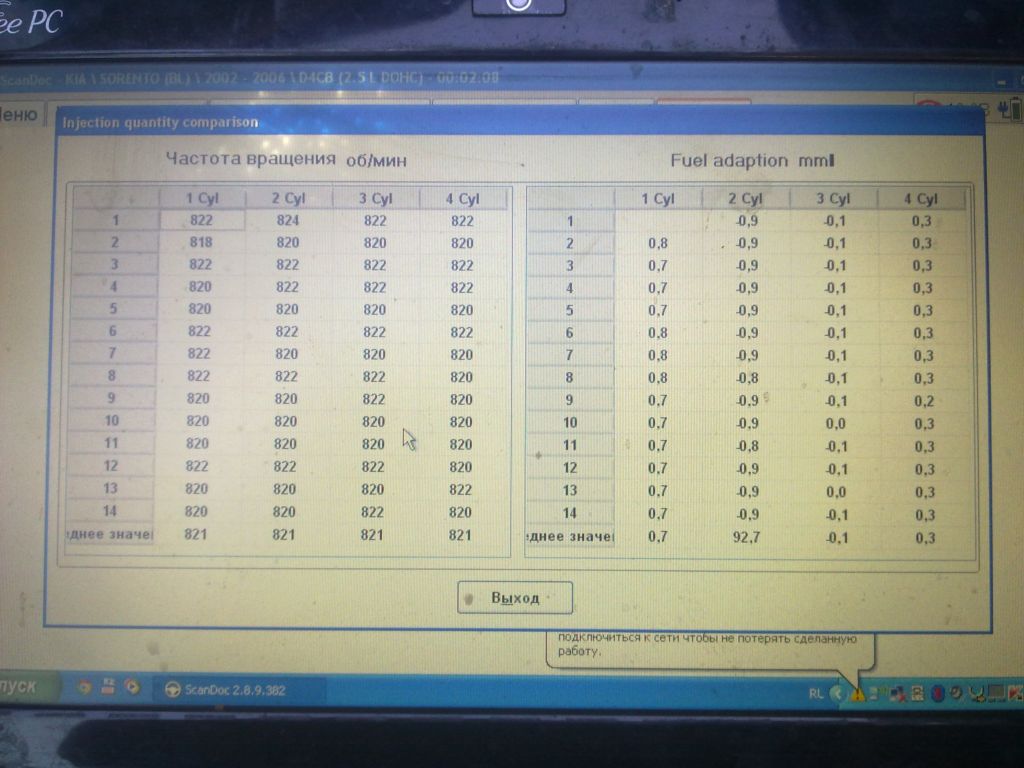

Сообщение Accent-58 » 27 авг 2015, 06:45
Вот эта цифра какая-то странная, в программе ошибка чтоли?

Сообщение qein1 » 27 авг 2015, 08:59
Меня тоже она смущает,но проведено не сколько тестов и всё одно и тоже.

Эти форсы прошли, после ремонта у Лёхи Юрича,порядка ста двадцати тысяч.Спасибо тебе Алексей! Пробег мотора за триста.

Сообщение Accent-58 » 27 авг 2015, 09:32
да все у тебя ИМХО нормально. Глюк какой то в программе.

Сообщение Алекс12 » 28 авг 2015, 09:43
На той наделе был у официалов на диагностике, паренёк такой шустрый, улыбается весь, сколь говорит пробег то я говорю 134т.км. о заявляет готовьте денежки щас начнётся. Тыкал тыкал свой комп и говорит ну вот форсам каюк звони в бош дизель сервис там за много бабла отремонтируют и суёт мне распечатку. Я из дома звоню в бош говорю что официалы казали к вам рассказал что форсунки спросил почему, мне сказали что может быть что угодно, на вопрос сколько денег всё сделать путём ответ был в районе сотки. я расстроенный приезжаю к ним с деньгой даю бумажки с тестом говорю делайте, они посмотрели на цифры на меня и говорят что здесь нечего делать, но если хочешь мы тоже за тыщу проверим, я согласился, вердикт был такой: когда эти значения будут в два раза больше можно будет о чём то говорить а сей час до свидания. Я как будто заново родился, вот как бывает.
