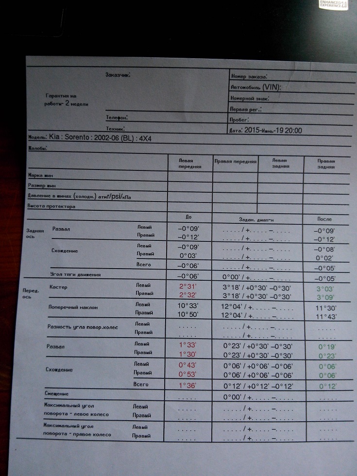

Сообщение Sasha2902 » 20 июн 2015, 10:16
фото распечатки. передний эксцентриковый болт - это кастор, задний это развал.

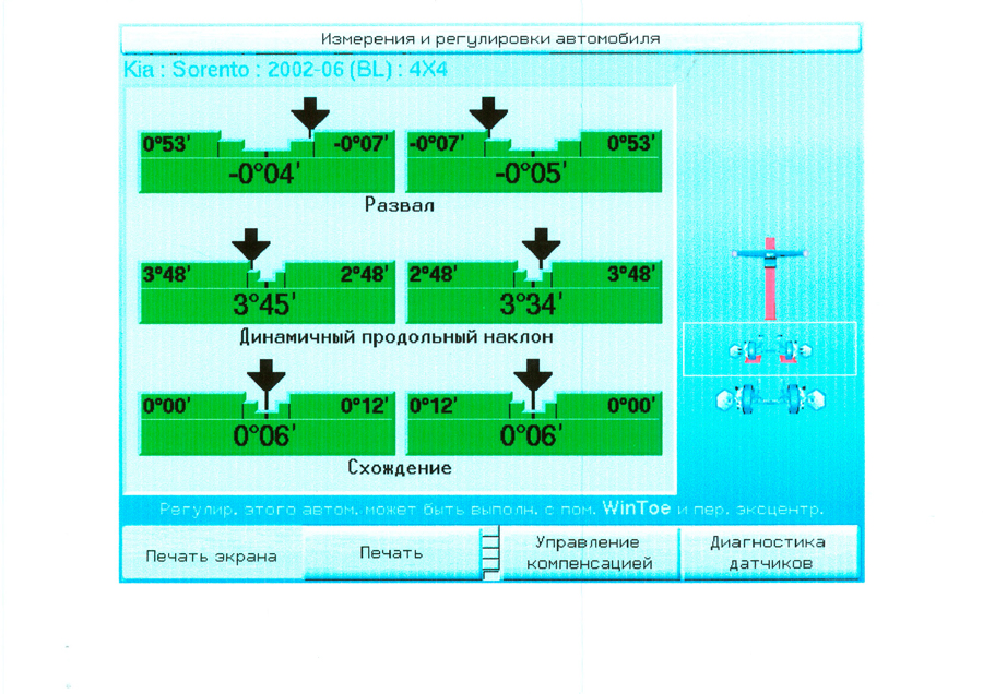

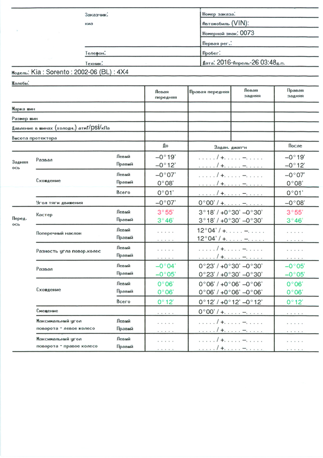

Сообщение Дядя ПаХа » 26 апр 2016, 14:25
Добрый день,
Съездил я сегодня на СТО на развал/сход/кастер.
Сразу с порога спросил у них выставляют ли они "кастер", на что получил ответ, что если он регулируется, то сделают, правда тут же попытались меня убедить, что в моей машине он не регулируется и вообще ни на что не влияет. Я сославшись на интернет настаивал, что все таки отрегулировать нужно. Они достали толстую книгу и полистав сказали "окей, если эксцентрики провернуться - сделаем".
После чего забрали машину на стенд, а так как СТО не пускает клиентов в зону работ, то саму процедуру я не видел.
Спустя где-то час веселый администратор радостно сообщил мне, что все в порядке и даже так волновавший меня кастор. Всунул мне зеленую картинку на, которой все было в допуске. Я торопился на работу и потому сразу уехал.
Позже я обнаружил, что есть еще одна таблица и там кастор вроде, как в красной зоне - не в допуске.
Так вот в чем вопрос: какой все таки таблице доверять и почему они разные, ведь первая как я понимаю это печать с экрана, а вторая распечатка после процедуры Р/С/К ? На что влияет этот кастор? Стоит ли ехать в СТО для выяснения отношений? Честно говоря не очень хочется, уж очень они не хотели слышать об этом кастере и, думаю, врятли что-то устранят.
Руль ровный, машину не куда не тянет.
