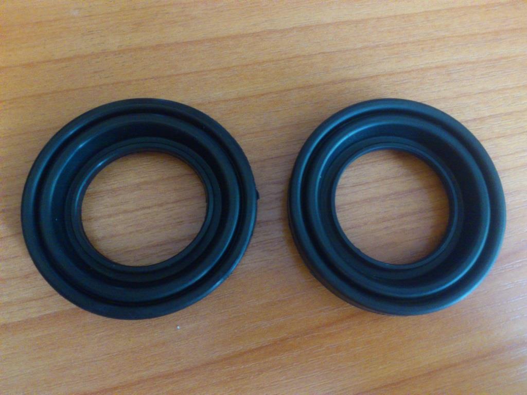

Сообщение slava79 » 06 июл 2015, 23:47
купил для сравнения FEBEST И оригинальный пыльник
у оригинального лучше литьё ,у FEBEST мягче резина
справа оригинал
