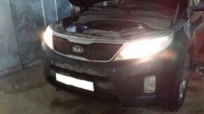

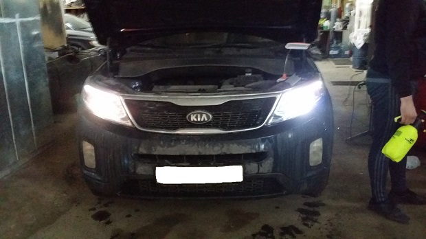

Родные фары, что ставятся на мою комплектацию (Sоrento 2014 г.в. 2.4 АТ, 5 мест, 4WD) комплектуются линзованными фарами с галогенными лампами с цоколем Н7.
Задача была "вкрячить" ксенон.
Выбор комплекта ксенона, по сути, стоял из корейских брендов (MTF, SHO ME) и китайских. Относительно последних сработало предубеждение, потому китайцы были отброшены. (*уточнение - производитель "корейского" ксенона, вероятно, тоже расположен в Китае, я не проверял страну изготовления - все субъективно)
Выбор пал на SHO ME, комплект приобретался по отдельности: блоки розжига SHO ME Pro Slim, лампы SHO ME H7 5000K и обманки SHO ME.
Стоимость всего этого добра на круг встала в 2800 руб.
Далее техническая часть.
Сняв заднюю крышку с фары и демонтировав лампочку, первым делом подключили блок розжига и ксеноновую лампу к штатной проводке дабы проверить работоспособность. Подключалось все напрямую, без обманки.
Итог - ГОРИТ!

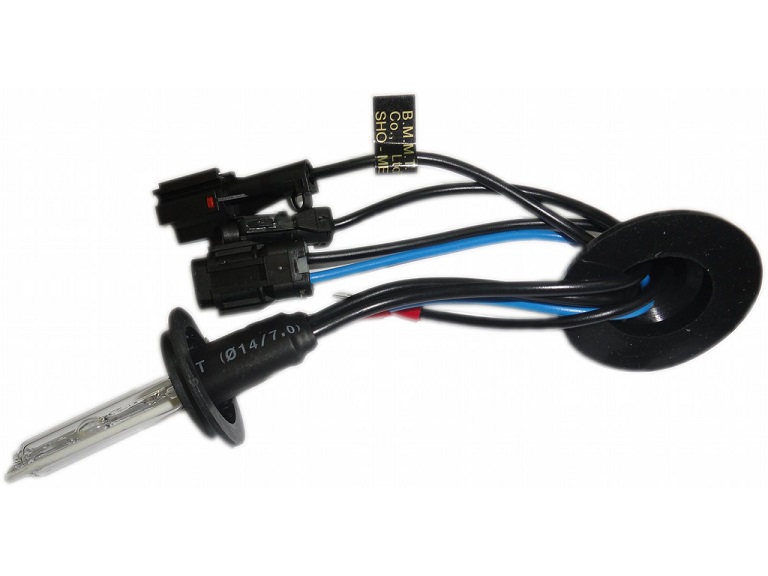

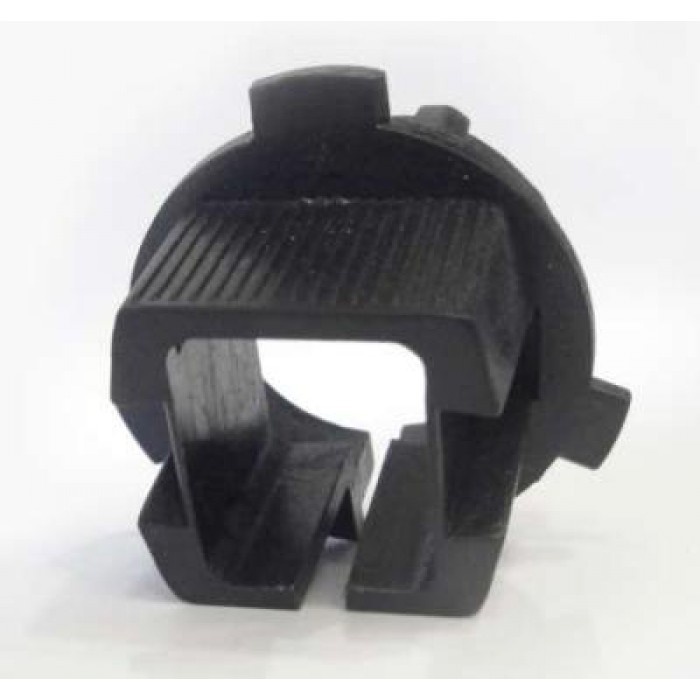

Следующим шагом была установка ксеноновой лампы в фару и её там крепление - здесь возникла первая трудность - строение подключаемой части родной галогенки и ксеноновой лампы разные. Из ксеноновой лампы сзади выступает пластмассовый цилиндр, внутри которого проходит проводка. Таким образом поставить ксеноновую лампу в штатное место и закрепить её там не получится - родная лампочка крепится самим электроразъемом, ксеноновая болтается. Выход - переходники. Цена - 300 руб за штуку.
Помимо этого выступающая часть лампы с проводкой не даст закрыться крышке фары. Крышки решено было высверлить под проводку лампы.
На самом пучке проводов есть резиновое кольцо-уплотнение, которое при правильно подобранном отверстии позволяет эту высверленную дырку герметизировать. Ну или успокоить себя этим))
Затем подошла очередь для установки блоков розжига. Можно было их оставить болтаться внутри подкапотного пространства рядом с фарой, но хотелось какой-никакой эстетики.

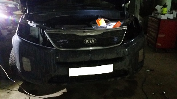

Снятие фары? Да!
Здесь возникла проблема 2 - фара крепится двумя винтами на 10 сверху, но после их удаления сниматься отказалась. Начались пляски вокруг фары, попытка открутить решетку радиатора, тк фара со снятыми креплениями "елозила" из стороны в сторону, но по направлению к центру машины, а решётка ей в этом препятствовала.
Не буду утомлять описанием всего того, что перепробовали - к сути.
Крепление фары на этой машине в 3-х местах: 2 винта сверху и гребёнка из язычков-выступов на нижней кромке фары за выступающую часть бампера.
Как снимается фара:
1. Откручиваем 2 винта сверху
2. В колесной арке откручиваем ещё 1 винт (по-моему тоже на 10), который ближе к фаре (там кроме него 2 винта-шпильки под крестовую отвертку, держащие подкрылок - их трогать не надо)
3. Аккуратно снимаем край бампера с защёлок: 3 или 4 на подъёме и 3-4 на горизонтальной части под фарой (бампер целиком не снимается!)
4. Надавив на бампер сверху и утапливая его вниз, вытягивается фара вперед и вверх - основная задача снять зацепы фары с бампера, а дальше она сама пойдёт))
5. Фара в руках
6. ....
7. PROFIT!!!
Уточнение - пока крутили и вертели всё это дело, я методично разбирал решётку радиатора (пыльник сверху на 2-х винтах по краям на 10, 4 винта-шпильки по длине). Подтвердить необходимость этого дела не могу, однако отсутствие фиксации бампера в центральной части помогло при его отгибании, поскольку от него по краям около фар отходят 2 "уса", к которым крепится решётка радиатора.
Места для установки блоков розжига снизу фары действительно были, но их размер превышал габариты купленных блоков розжига. Для фиксации помимо прилагающейся в комплекте двусторонней клейкой прокладки были смастырены 2 алюминиевые пластинки, которые на 3-х винтах этот блок розжига прицепили намертво.
Дальше - собираем "всё в зад".
Фары на место, лампы через кольца-переходники внутрь, крышки с просверленными отверстиями и пропущенной проводкой поверх, блоки розжига к лампам, питание на блоки розжига.
Проверяем?
Ключ на старт, поворот переключателя ближнего света...
Фары загораются и... гаснут.
1, 2, 3 попытки приводят к такому же результату.
А-а-а! Обманки!
В цепь после блока розжига левой фары подключается обманка. Снова пуск - горит правая, левая не горит...
Замешательство.
Ставим вторую обманку на правую фару. Пуск - горит левая, не горит правая.
Чешем репу. Разбираем проводку, сбрасываем клемму с аккумулятора. Проверяем все по новой.
Пуск - РАБОТАЕТ!
Ещё маленький момент - в процессе всех этих манипуляций (горит - не горит), а также с самого начала и до завершения, машина НИ РАЗУ не выдавала никакой ошибки на приборной панели.
Фото процесса нет, поскольку руки были постоянно грязные, но, мне кажется, я достаточно подробно описал последовательность действий.
Итог
А теперь моё мнение по итогам всего этого процесса.
Плюсы:
- внешний вид авто;
- улучшенная освещенность (особенно за городом в отсутствие уличного освещения);
- уменьшенный нагрев стекла фары, что снизит пригорание зимней грязи;
- установка "своими руками" + покупка элементов около 3000 рублей;
- линза даёт достаточно хорошую границу светового пучка поверху, эквивалентного штатной галогенной лампе;
- если есть желание что-то сделать с ПТФ, то это очень хороший момент, тк откляченный бампер предоставляет к ним относительно удобный доступ;
- возможность повозиться с машиной и переключиться с перекладывания бумажек в офисе.
А теперь сложное - минусы:
- не такой ровный свет, как на родном штатном ксеноне (сравниваю со Skoda Superb);
- артефакты и засветы по краям авто (я так понимаю, надо регулировать положение линзы (если это вообще возможно) либо менять её, хотя, сразу отмечу эта проблема не криминальна);
- время установки (с учетом полного незнания особенностей креплений и разъемов) - 6 часов. Сейчас, имея опыт, на всё про все (без поездок по магазинам) максимум 2 часа;
- надо что-то выдумывать с омывателем фар (для соблюдения хоть какой-то видимой законности) - скорее всего заглушки на самоклейку на бампер, тк монтировать и проводить "по хорошему" - муторно, долго и дорого.
Мой вердикт:
Пройдя этот путь я отдаю себе отчёт в том, что хоть это и "колхоз", но заданные мной требования удовлетворены. Стал бы я ставить ещё раз, зная, сколько потребуется времени и какой будет результат - стал бы, поскольку "правильный" путь с покупкой родных ксеноновых фар, подключение омывателя и всё всё прочее, по финансам вылез бы за 20к рублей, а то и гораздо больше.
Делать ли подобным образом или нет - решать Вам.
Если будут какие-либо вопросы - с удовольствием отвечу в меру того, что знаю сам.
Критика? Приветствуется! Всегда буду рад поучиться на своих ошибках!

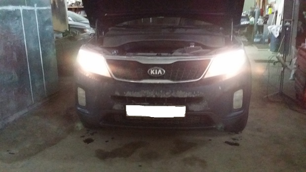

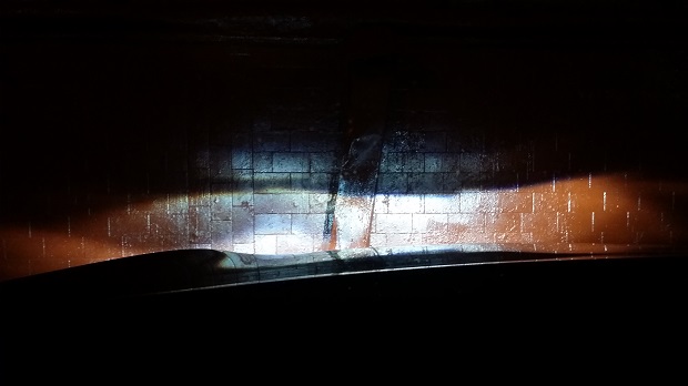

судя по фотке, пятно света вообще не правильное. Что в принципе не удивительно, т.к. переходник с D2S на H7 сбил фокусировку.
Я б колхозил сразу с колхозными лампами H7 под ксенон.

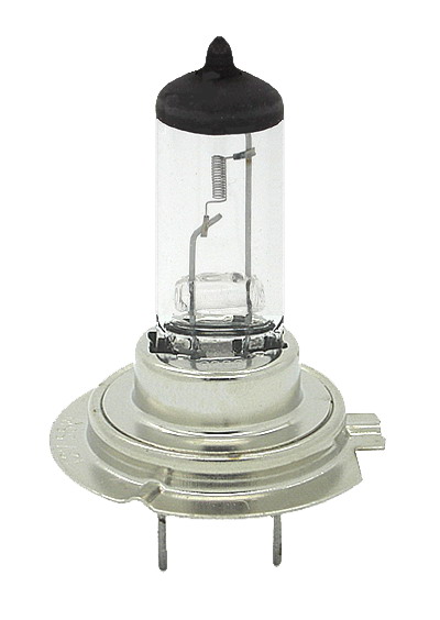

Gubkin писал(а):переходник с D2S на H7 сбил фокусировку
Ксеноновая лампа с цоколем Н7.
Про "кривое" пятно - да, надо будет с этим разбираться...

Vibro писал(а):Ксеноновая лампа с цоколем Н7
тогда ничего не понимаю, зачем нужно было....
Vibro писал(а): поставить ксеноновую лампу в штатное место и закрепить её там не получится - нужны кольца-переходники. Цена - 300 руб за штуку.
Re: Как поставить ксенон в Kia Sorento XM FL
Сообщение Vibro » 01 апр 2015, 15:55

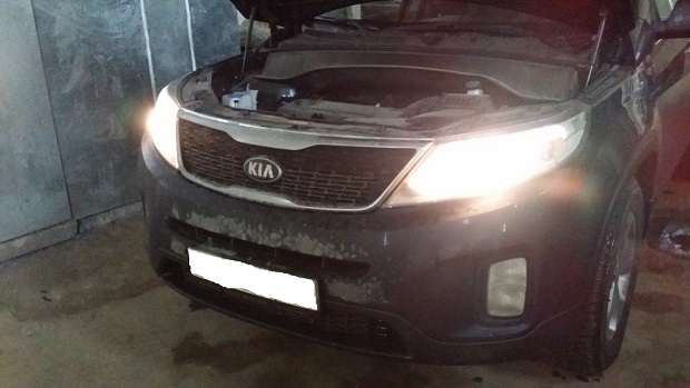

Смотри - думаю визуально будет понятно
Галогенка
Ксенон
Vibro
Сообщения: 19
Зарегистрирован: 09 дек 2014, 20:09
Сообщение sund » 01 апр 2015, 17:09
Это не переходник, это крепление самой лампы. В этой фаре лампа фиксируется электр. разъемом. Как вариант можно распотрошить разъем, но потом его можно купить только вместе с фарой.

Сообщение Talik » 01 апр 2015, 17:34
ну во-первых: никаких ошибок на приборке по поводу сгоревших ламп нет, во-вторых: капец какой ты замороченный, СТОЛЬКО ЛИШНИХ манипуляций... и в-третьих: не сделал самого главного: не поставил реле под ксенон с подключением к аккуму, потому и лампы моргают\не горят и обманки ни к чему, а как следствие жди выхода из строя блока комфорта. Не советовал бы по этой схеме ставить ксенон, ИМХО!
Да и в-четвертых: Фары нужно отрегулировать на стенде обязательно после таких манипуляций, сейчас светят выше границы 100%.

вот эту штуку надо поставить от греха подальше: http://автоксенон.рф/product/biksenonovaja-provodka/
из фишки H4 берешь нужные контакты и ставишь в штатный разъем, ничего нигде резать не придется, далее по схеме к аккуму и блока розжига, и будет счастье...
а лишний гемор: съем фар, решеток и т.п. все по месту делается и без разбора последних... я в любой момент могу поставить галогенки назад, за 5 минут.

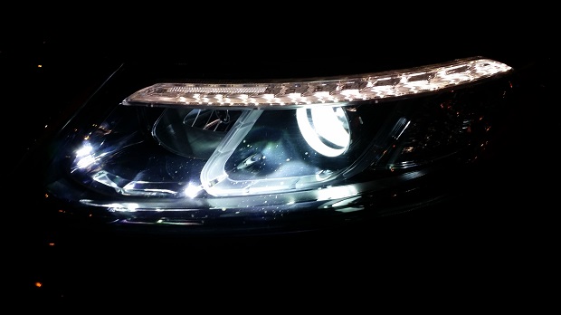

и судя по фото выбрал ты лампы 6000к, надо было брать 4300, от твоих 6000 эффект будет хуже, чем от штаной галогенки в сырую погоду...

Но лампы таки 5000
В соседних ветках обсуждение кривого светового пятна натолкнуло меня на мысль о перевороте лампы - надо будет попробовать...
А те провода, что ты советуешь, под Н4, у меня же Н7

Vibro писал(а):на мысль о переворот лампы
ты ее никак не повернешь, она встает только в одном единственном положении.
и посмотри на лампу, ты ее хоть как верти положение горения дуги в одном месте всегда.

Vibro писал(а):Но лампы таки 5000
та же синева, толку никакого...
