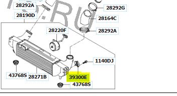

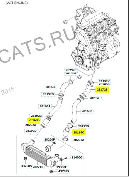

Сообщение Syavik » 19 фев 2015, 11:25
Hedgehog писал(а):Датчик давления стоИт в интеркулере?
39300-84400
Посмотри на форуме как проверяют, я этим не занимался. Предполагаю, что по сопротивлению в цепи.
Расположение

Сообщение Syavik » 20 фев 2015, 07:55
kapger писал(а):Я стесняюсь спросить, конечно... Но ЕГР тоже проверил?
На сколько я понимаю, егр не может занижать в 2 с лишним раза давление турбины, при учете того, что рукой патрубок не удержать. Тут или датчик, либо по каким-то причинам сам ЕЛМ не правильно показывает. А из-за не правильного показания нагнетателя, мозг авто начинает плавиться и стекать под попу пассажиру.
kapger писал(а):А где такой находится?
на схеме выше.
