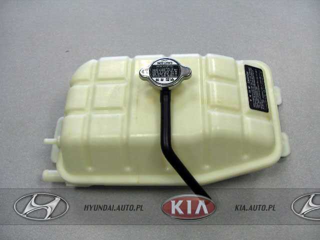

Думаю уже всем известная проблема расширительных бачков, на текучесть. Со временем расширительный бачок темнеет, через него невидно уровень антифриза. Далее начинает течь. У меня возникла такая же проблема. Ну думаю делать нечего надо менять, посмотрев ценник сие девайса 25430-3E401 - 3200 руб. Что то как то дороговато. Стал искать темы, кто и чем менял. Кто то умудряется купить специальный клей для полипропилена, либо другой какой то, но по отзывам хватает на немного, далее это всё хозяйство продолжает течь. Нашел уже закрытую тему Тема: Расширительный бачок(дорестайл) vs ??? - МЕРСЕДЕС!
Далее стал гуглить и нашел интересную фотку и такие же расширительные бачки аналогичные моему, далее фото :

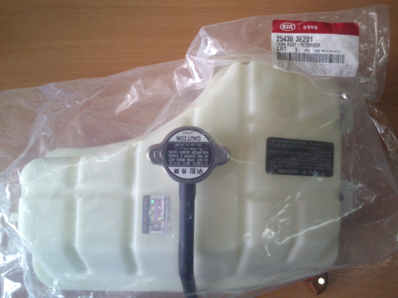

Нашел аналогичный бачок с номером 25430- 3Е201 по цене в два раза меньше 1500руб.
Интересно стало, в чем же на самом деле были отличия, ведь фирма-изготовитель одна и та же.

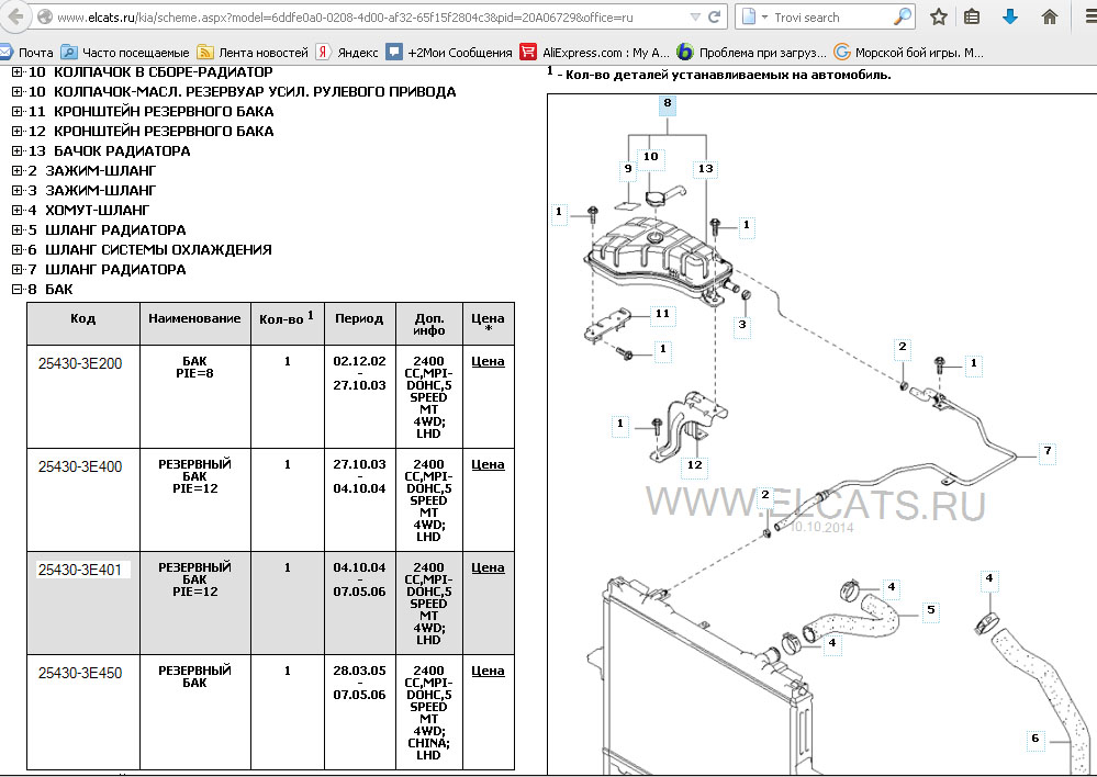

Нашел на экзисте такую табличку:

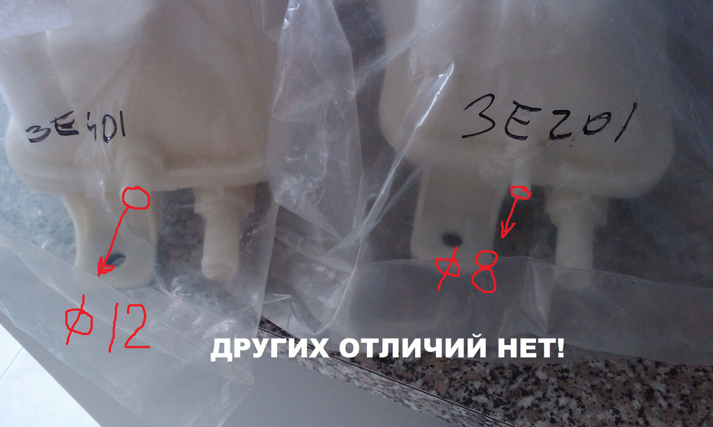

Ну и на конец то нашел в гугле фотку, которая сама за себя все говорит:
Значит вся разница только в диаметре трубок, думаю это не так существенно, тем более ребята колхозят от другого авто, переделывая всякие крепления и т.д., и оно всё равно работает. Заказал данный бачок. Как придет отпишусь о проделанной работе.
На второй фотке видно в подписях экзистовской таблички отличия : PIE=8 и PIE=12, это как раз и указывает на разницу в данных отверстиях. Но вот разница то не значительная, а вот ценник как то на два порядка отличается.

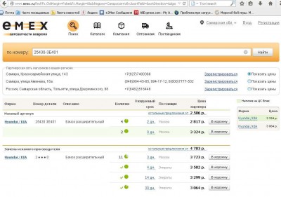

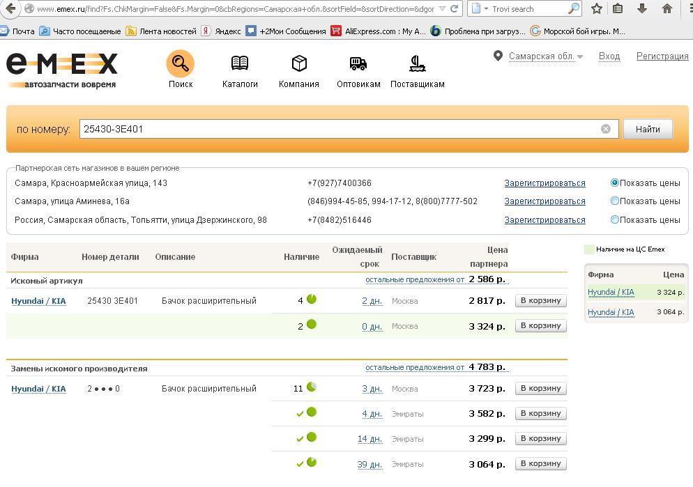

Сообщение Videoass » 11 окт 2014, 07:45
fishvrn писал(а):по Emex.ru
самый дорогой бачок 2421- 15 дней
1149 р самый дешевый - 6 дней.
Все оригинал. :o
Скажи по подробнее, что то не совсем понял, что за номер бачка, у меня оригинальный бачок с номером 25430-3E401,
через сайт emex.ru , цена такая же почти что:
andgeol писал(а):что бачки с разными диаметрами патрубков на газоотводную трубку.
Какой нужно?
Оригинальный с номером 25430-3E401 он идет с патрубком на 12 стоимость 3200руб, тот который с патрубком 8мм стоимость 1500руб.

Смело переходите на расширитель с патрубком на 8мм. Выточите переходник 8Х12 и вперед.
Если, со временем, придется менять радиатор, не обязательно брать оригинал с газоотводной трубкой на 12мм за 9-10 тыс руб (дубликатов нет). Отлично подходит неоригинал от двигателя 3,5, с трубкой на 8мм, за 3-4 тыс руб. Подробности тут

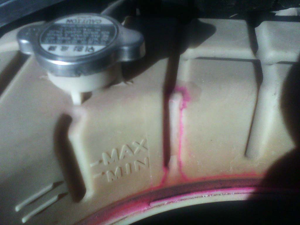

Сообщение Videoass » 02 янв 2015, 17:39
Вот такая штука со мной приключилась прямо спереди потек бачок
Раньше на другой машине заливал желтый антифриз, и не так было видно место потеков, можно было перепутать с какой нить грязью.
Но я так и не попробовал другой расширительный бачек который хотел с меньшим диаметров выходной трубки,
так как предложили почти новый ( немного был в пользовании) бачек родной, по хорошей цене.
Возможно попробует тот кому будет на самом деле необходимостью.
