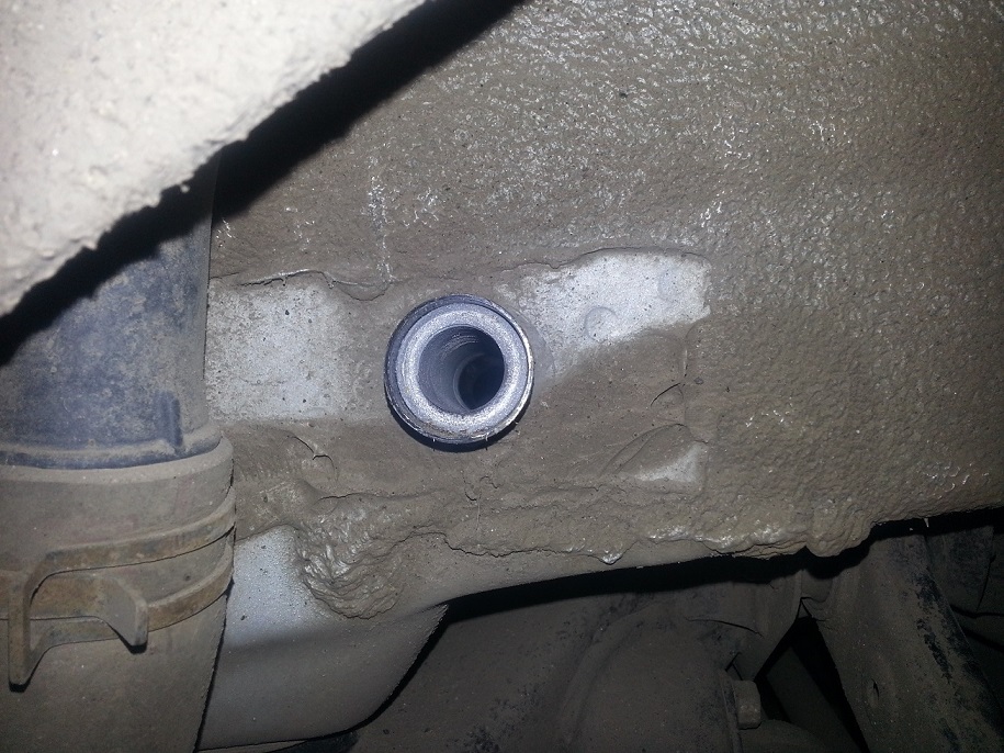

Номер заднего аммо. 55310-2P500 MANDO. Расстояние между центром крепежных отверстий в расжатом состоянии 435 мм. в сжатом 303 мм.
Диаметр посадочного снизу 16 мм. Вверху 18 мм. но там хитро крепится к кузову.
