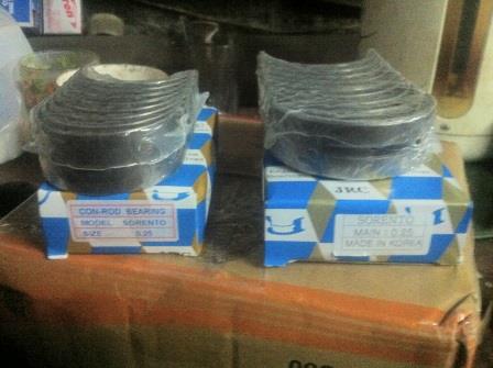

ZOL писал(а): Вердикт- замена всех прокладок, сальников, маслосъемных колпачков, колец, вкладышей (ремонтных не бывает), 2-х цепей. Завтра приобрету все это и отпишусь о результатах.
Я долго искал информацию по ремонтным вкладышам. Практически везде мне говорили что таких не бывает. Однако, кто ищет тот всегда найдет.Такие вкладыши есть!!! Мне нашли их в Ю.Корее. Есть и +0,25 и +0,50 мм

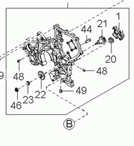

Добрый день! Тоже занимаюсь кап ремонтом двигателя самостоятельно. Пробег 121000, загорелась лампа давления масла. Причина: растянулась цепь распредвалов начала скоблить успокоители, сколько то подъела крышку, цепи балансиров растянуты, шестерни балонсира (со стороны тнвд) люфтят-выработка на крышке шестерен и втулке впрессованной в крышку. Итог забит маслоприёмник пластмассой и металлической стружкой. Запчасти обошлись в 27000 рублей, делал замеры коленвала у мотористов сказали всё в допуске, распредвалы и постель с царапками но мотористы убедили что еще столь коже отходят. Заказывал - вкладыши все, набор прокладок, кольца, гидрокомпенсаторы, колпачки масло съёмные,болты головы, 3 цепи все натяжители и успокоители, маслоприёмник. Так вот нужна втулка приводной шестерни болонсируюшего вала, которая впрессована в крышку, в умной книге сказано меняем её спец инструментом, а где взять эту втулку (в книге обзывается подшипником) с двумя масло каналами не знаю :cry: , может кто подскажет :wink: .

В том и дело ни на одной схеме этот подшипник не показан. Шестерня (21) вставляется в крышку в которую впрессована втулка, и на эту шестерню крепиться звёздочка (22), а втулка не указана.

Сообщение dober59 » 14 июн 2014, 22:10
Denis_Vladivostok писал(а):
dober59
213154A001 это номер втулки, которая на картинке 24545
Спасибо Денису :)

Сообщение moto » 15 июн 2014, 07:25
Вот спасибо за информацию, почему то я не видел таких расширенных картинок, да и в наличии этих втулок по 1 ШТ.

Сообщение Эдуард72 » 16 июн 2014, 10:09
Спасибо за информацию по 213154A001 пригодилась.А где ее оперативно достать?

Сообщение dober59 » 16 июн 2014, 20:58
Эдуард72
Эдуард72 писал(а):оперативно достать
врят ли получится, не ходовая запчасть
