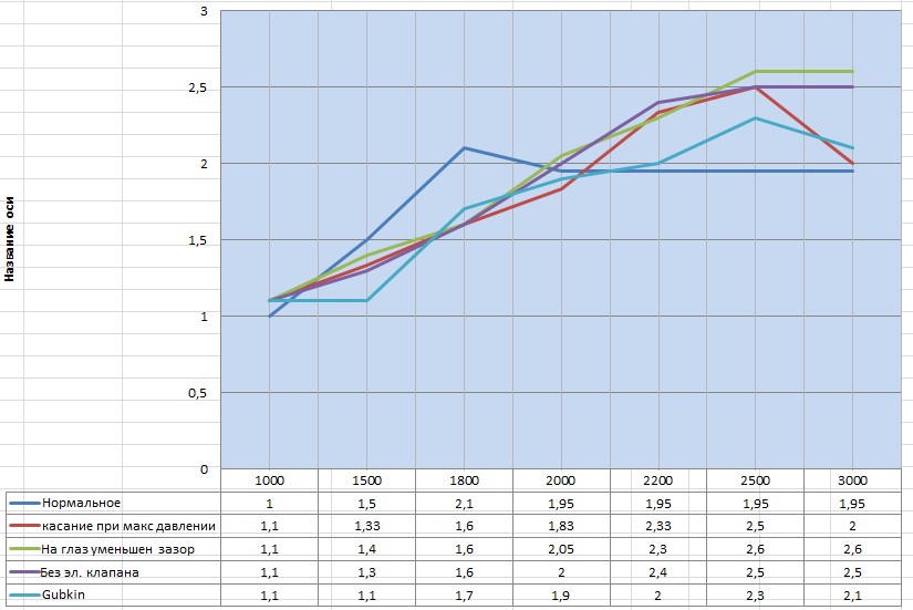

Итак, пояснение графики ( По легенде сверху-вниз).
1.Нормально давление турбины
2. Актуатор выставлен на касание винта (12 мм) при максимальном давлении после эл. магнитного клапана. 3000 оборотов - давление падает у меня на графике, но по факту это может не быть, так как 3000 оборотов был единичным замером. Данные получились самые ровные в плане наддува.
3. На глаз уменьшен зазор по сравнению со 2-м пунктом, на стандартном давлении зазор остался в районе 3-5 мм.
4. Актуатор подключен в обход электромагнитного клапана. Создается впечатление, что турбина выходит на максимальное давление максимально быстро как это возможно для нее. Двигатель работает видимо в аварийном режиме, тяга слабая, не соответствует давлению турбины. Возможно, этим способом можно настраивать нижний винт для "убирания" турбоямы из-за не правильного оного положения.
5. Давление наддува у Саши Губкина. Стянул его ролик с ютуба и покадрово записал результаты (тот короткий ролик с последними настройками). Видно, что давление начинает набирать только после 1500 оборотов. Думаю, что это то же не правильно (либо частота опросов датчиков разная). Но нет такого передува как у меня, что гуд :D .

Syavik писал(а):1.Нормально давление турбины
Слав, а почему это нормальное давление не совпадает с букварём ? :)
Re: Диагностика, демонтаж, ремонт и настройка актуатора турб
Сообщение Syavik » 17 дек 2013, 14:29
Gubkin писал(а):Слав, а почему это нормальное давление не совпадает с букварём ?
Вот что за изверги выложили не правильный график наддува (((
Теперь у меня жизнь поломана...
А есть этот график в цифрах? А то как-то приблизительно получается относительно.
Теперь понятно, почему я в эти границы уперся))

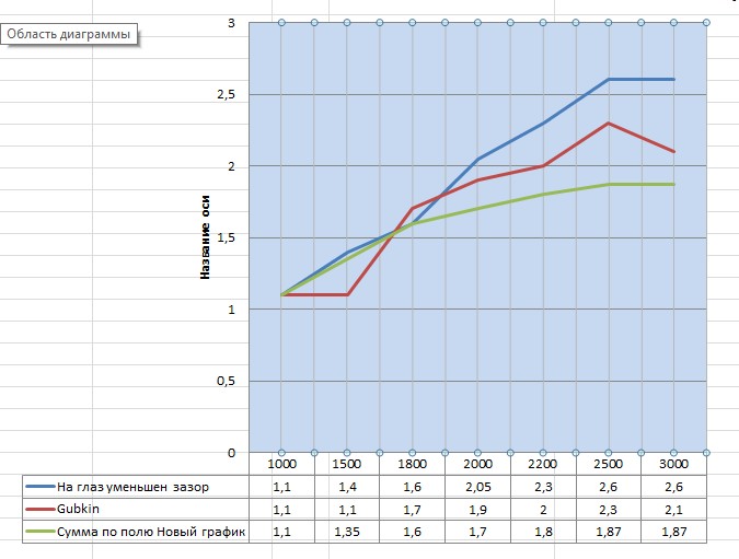

Тогда получается такой график:
У нас с тобой передув не кислый начиная с 1800 оборотов только у меня до этого сходится с графиком.
Вопросов стало не меньше :D
Леша,
А что у тебя с передувом? Может электромагнитный по какой-то причине поздно вакуум скидывает, может такое быть?
