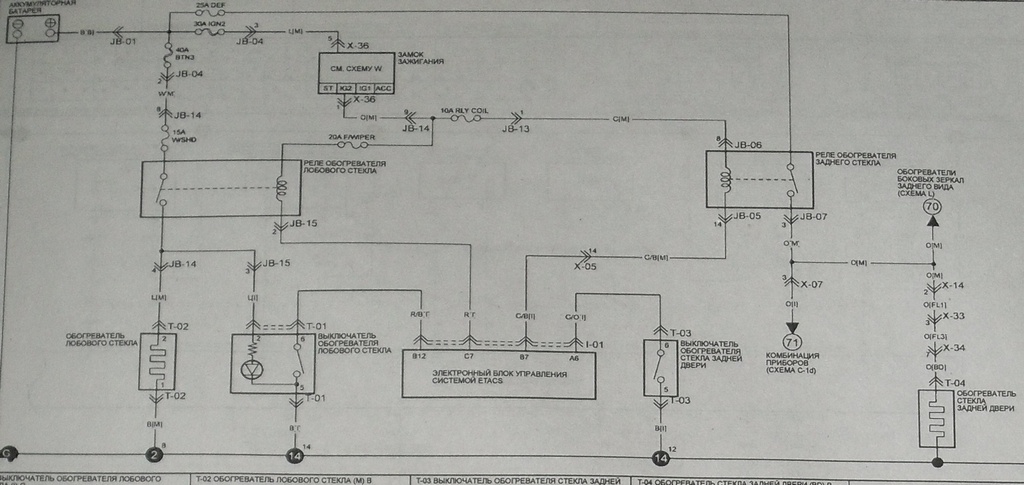

Сообщение Accent-58 » 25 ноя 2013, 14:53
Евгений44 писал(а):по истечении минут 10-15 перестаёт работать обогреватель заднего стекла и зеркал
Скорее всего это правильный алгоритм.
Схема

Re: Не греются зеркала и заднее стекло.
Сообщение Accent-58 » 12 дек 2013, 05:12
странно, что всего 1,5А. Там ампер 30 должно быть.
