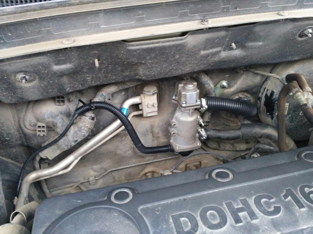

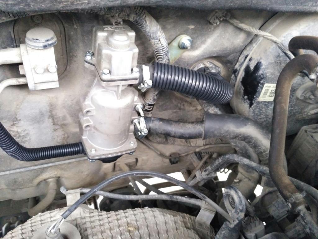

Установил Северс + (2кВт) выходы на 20, на свободный болт на 6 на моторном щите. Закрыл кран печки. Патрубок подачи печки (в моем случае верхний) подключил на вход подогревателя, предварительно вставив туда пружину из комплекта. Потом отрезком шланга с пружиной соединил выход подогревателя с входом в отопитель. Прогрел двигатель, открыл кран печки на полную, долил антифриза (примерно 0, 5л) прокатился пару км на машине, чтобы окончательно выгнать воздух. Провод питания Северса проложил по штатной проводке закрепив, входящими в комплект, стяжками. Бамперную розетку пока не установил, надо удлиннить провод. Сейчас нет возможности заехать в теплый гараж. Подогреватель работает отлично, однако при экстремательно низких температурах (ниже -25) для комфортного пуска требуется длительное время прогрева порядка 2-2,5 часов. Думаю для более быстрого прогрева вариант Северса на 3кВт был бы интереснее.
