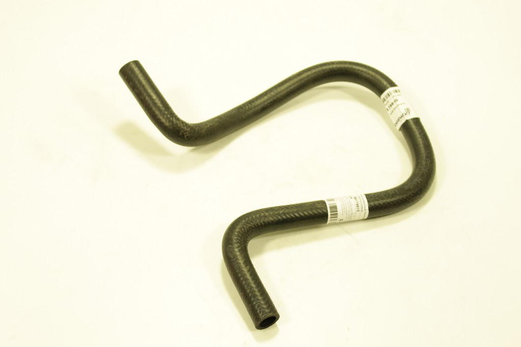

У кого стоит штатная Вебасто - готовьтесь к проблемам, которых лично я никак не ожидал : нету в наличии штатных шлангов ОЖ.
У меня в очень плохом состоянии железная трубка ОЖ сзади двигла, которая по переборке проложена, хотел заменить. А нет их штатных . Печаль☹️
Штатный номерок железки 97311-3e950, шлангов 97311-3E910 97065-3E000 .
Никто не озадачивался их поиском или подбором неоригинала? Но все нештатное у меня долго не ходит. Хочу оригинал...

96179610
Вот этот, стоит копейки и качество нормальное. У меня стоял. Думаю из него что угодно себе вырежешь.

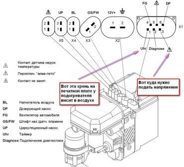

Кто знает, подскажите. Когда подаешь +12в на 6 (вроде) ногу, для запуска вебасто, какую мощность берет с этой ноги вебаста? хочу просто через кнопку кинуть +, кнопка вроде до 3А, выдержит?
питание вебаста я так понимаю берет из другого пина для накала свечи и вентилятора с насосом?
6 пин это же просто с датчика температуры
brhr
Сообщения: 363
Зарегистрирован: 06 апр 2017, 12:32
Поблагодарили: 21 раз.
Доп. информация: Kia Sorento BL, 2.5TD (170л\с), AT
Re: Работа Webasto Thermo Top Z и ее апгрейд
Сообщение Accent-58 » 30 сен 2020, 10:49
это не силовой контакт. Ставь кнопку. Только 3я нога

Всем привет. Вопрос по термо топ z. Работает как догреватель. Подключён 2,5 и 6 пин. 2 диагностика, 5 кнопка выключателя в салоне (штатная), 6 насос топливный. Вопрос : чем она управляется? Как вариант,гдето причитал, минус на 5й пин?
