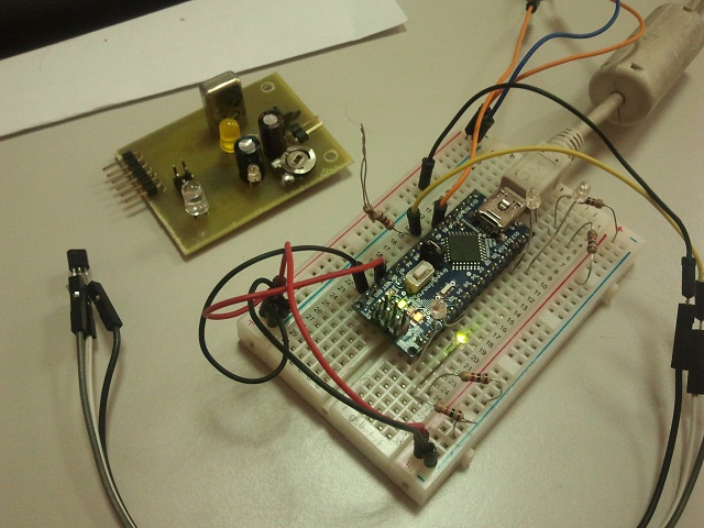

kapger писал(а):самовосстанавливающийся предохранитель.
Фтопку сразу. Нет их нигде. И качество у них, мягко говоря, не фонтан.
Обычный мелкий на самый маленький ток - будет в самый раз.
kapger писал(а):Калибровка.
Будет делаться подстроечным резистором. Распаян на плате.
kapger писал(а):Сигнальная цепь выносного термодатчика.
2. Выходы контроллера: переключающийся релейный контакт.
Предусмотрено.
kapger писал(а):от -15 до 0 с шагом 5.
Принято.
kapger писал(а):Необходимо двухцветного светодиода (зелено-красный)
Диода будет два. Про цвет могу соврать :D
kapger писал(а):может быть заменен на фиксированный номинал.
Только резистора два надо будет. По схеме поймешь почему.
kapger писал(а):Калибровка осуществляется при включенном ключе зажигания.
Специальная перемычка на плате для этого предусмотрена.
kapger писал(а): либо переключать обратно по достижении температуры срабатывания.
Именно так. Или, в случае ошибки, безусловный переход в "штатный" режим.
kapger писал(а):Индикация работы:
Нииипааняяяятнааа :D
Когда ты планируешь это смотреть? Учитывая тот факт, что схема питается от IGN.
Диода два: один настроечный, второй диагностический.
Настроечный будет мыргать по выставленной температуре, диагностический... Возможны варианты. Если реле срабатывало, то горит, если не срабатывало - не горит. Вроде как, проще некуда? Можно добавить: если срабатывало, но уже отключилось, то мигает.

BlkDem писал(а):Нет их нигде.
У нас в Перми есть :D
BlkDem писал(а):Когда ты планируешь это смотреть? Учитывая тот факт, что схема питается от IGN.
Завелся дистанционно и не спеша пошел посмотреть к машине. Снял с сигнализации, открыл дверь и вставил ключ в замок зажигания (двигатель продолжает работать все это время), открыл капот и посмотрел. Такие "смотрения" нужны в первое время, чтобы убедиться, что все срабатывает так, как нужно :wink:

Тогда вариант
BlkDem писал(а):Если реле срабатывало, то горит, если не срабатывало - не горит. Можно добавить: если срабатывало, но уже отключилось, то мигает.
чем не вариант?

BlkDem писал(а):чем не вариант?
Вариант, согласен. Только я миганием красного и зеленого светодиода пытался для себя решить вопросы будущей диагностики и настройки, чтобы понять - какую же температуру намерял контроллер (красный светодиод) и какая уставка сейчас на контроллере установлена (зеленый светодиод), если он, например, почему-то не сработал...

kapger писал(а):почему-то не сработал
Не должно быть такого. Если не сработал, то условие не выполнилось.
Нам надо отслеживать всего несколько порогов: 0, -5, -10, -15 (ниже -15, если точнее)
Гистерезис можно будет применять с локоть длиной. Вероятность плавающих ошибок минимальна.
Если будет сбой термодатчика (температура выйдет за разумные диапазоны (-40 +100)), будет режим ошибки: оба диода будут длинно моргать.
И я вот тут подумал. Нужен ли нам специальный алгоритм программирования? Прям интерактивно можно будет вмешиваться - крутить подстроечник.

BlkDem писал(а):Прям интерактивно можно будет вмешиваться
Наверно интерактивно и нужно...
kapger
Сообщения: 3778
Откуда: Моск.обл
Благодарил (а): 167 раз.
Поблагодарили: 231 раз.
Re: Устраняем проблемы пуска после прогрева ППП
Сообщение BlkDem » 17 янв 2013, 12:26
Лады. Так и сделаем. Впаяю тады третий светодиод - будет мыргать, в зависимости от текущей температуры термодатчика.

BlkDem писал(а):в зависимости от текущей температуры термодатчика
Не, не надо текущей :D Надо той, которая была на момент принятия решения :o
kapger
Сообщения: 3778
Откуда: Моск.обл
Сообщение BlkDem » 17 янв 2013, 12:40
kapger писал(а):которая была на момент принятия решения
Эээм, это же константа...

kapger писал(а):не надо текущей
Хотя и текущей тоже бы было хорошо :lol:
Добавлено через 25 секунд:
BlkDem писал(а):это же константа
С датчика-то? Не, не константа...

kapger писал(а):С датчика-то? Не, не константа...
Когда выполняется условие "Т<-10", температура на датчике - 100% ниже -10. Т.е., -10.01, -10.1, -10.5 и т.д. Не понимаю я важность сие десятых.

BlkDem писал(а):Не понимаю я важность сие десятых.
Например, температура за бортом -20 (по оконному термометру в квартире). Я пытаюсь дистанционно завестись с предварительным прогревом Бинаром. Бинар греет, но дистанционный запуск обламывается. Мне интересно найти причины и я спускаюсь к машине (Бинар продолжает греть или же я могу его остановить). Снимаю с сигналки, открываю дверь, открываю капот, вставляю ключ зажигания и поворачиваю его в положение "зажигание" и пытаюсь завестись. Снова обламываюсь. Оставляю ключ зажигания в том же положение и иду смотреть мигание светодиода под капот. Вижу, что контроллер измерил температуру на датчике от -5 до -10 (на момент принятия решения), а уставка была -10, поэтому он и не сработал. Значит надо покрутить уставку.
Мда... в этом случае хватит и мигания просто о текущей температуре датчика %)

Сообщение BlkDem » 17 янв 2013, 13:44
Дада, зачем этот ребус? Третий светодиод и так будет мигать текущим диапазоном температуры.
Добавлено через 4 дня 4 часа 53 минуты 53 секунды:
Схему собрал. Буду отрабатывать прошивку на симуляторе.
Пока есть время, можно вносить рацпредложения :)

Сообщение BlkDem » 25 янв 2013, 07:37
Цветомузыка получилась офигенная.
