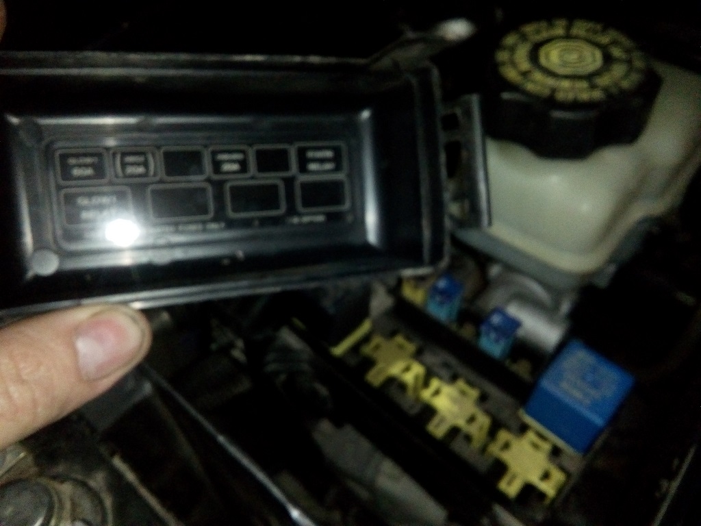

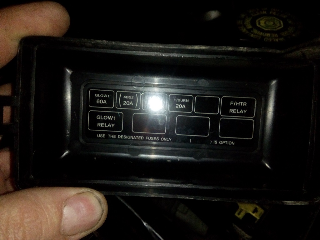

Сообщение DonPedro » 22 ноя 2017, 15:21
deka
Ошибки не скидывал потому что некуда подключится. 19 пина нет, желтого провода тоже нет.
Зато по совету Hvost порылся в доп предохранителях, и...
На фото видно какие преды есть в коробочке.
Выдергивал H/BURN 20А.
Запустилась полувебаста, сначала покаптила чутка, буквально минуту-полторы, и дальше без дыма.
Тихонечко посвистывает, такой еле уловимый свист пробивается сквозь шум двигателя (это не турбина, она по другому швистит).
Для убедительности работы подставлял руку в воздухозаборнику вебасты, воздух засасывает, корпус горячий, значит работает.
Как дальше будет посмотрим.

лучше около бака снизу слушай, насос должен щелкать. А еще лучше от этого насоса сделай светодиод и заведи в салон, чтобы точнно знать, что там вебаста вообще делает.

Accent-58 писал(а):лучше около бака снизу слушай, насос должен щелкать. А еще лучше от этого насоса сделай светодиод и заведи в салон, чтобы точнно знать, что там вебаста вообще делает.
Думал об этом. Да уже как-то прохладненько, а в гараж не всегда удается напроситься к знакомым.
Спасибо всем за помощь!
