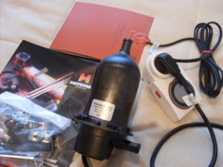

Сообщение ROL » 08 ноя 2009, 16:29
А как вам такой копмплект? Котел 1.5 кВт для ОЖ, пластина на поддон картера 250 Вт и все это подключаем через таймер-розетку :)
Комплект предпускового подогрева двигателя Хотстарт
