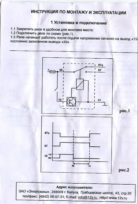

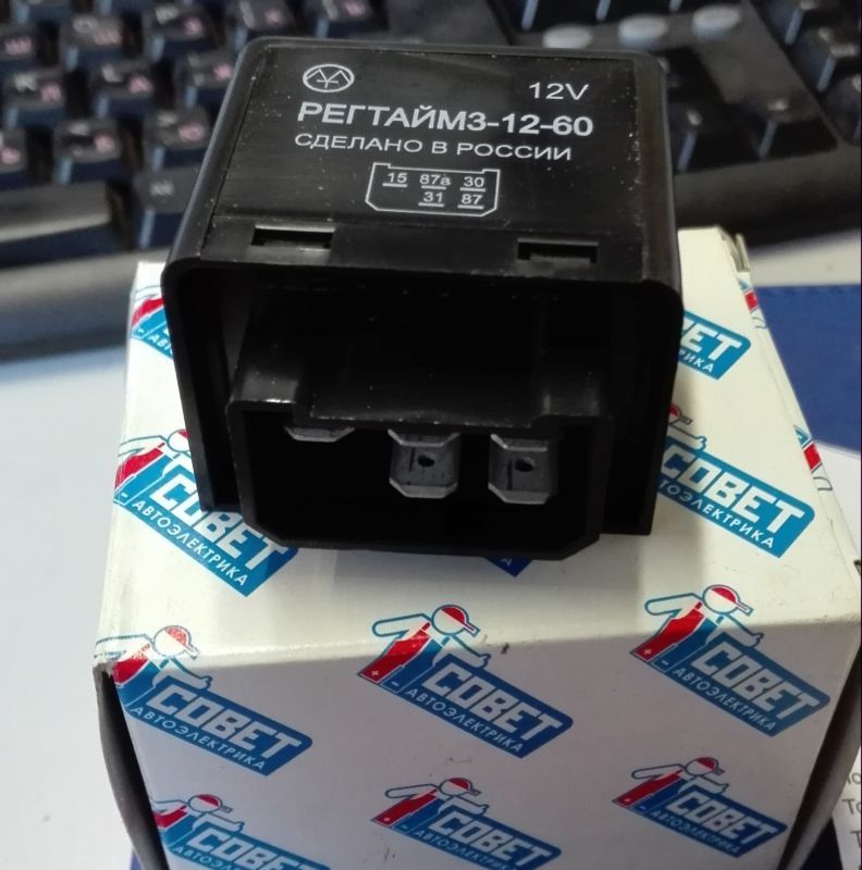

Я, к бошевскому насосу добавил реле задержки выключения. Это, что б не кипел котел после отключения питания. После отключения питания насос продолжает работать еще в пределах 40-50 сек. Что вполне достаточно для остывания камеры сгорания вебасто. За три года работы нет никаких проблем с кипением после отключения котла.
