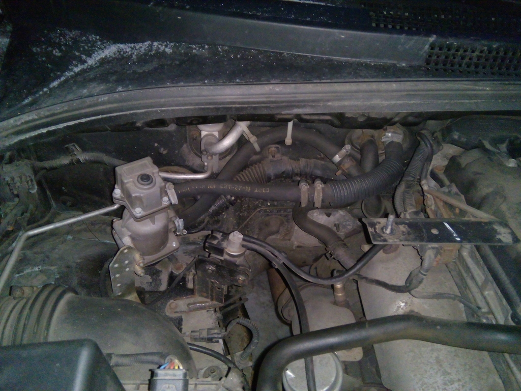

народ, а Северс+ никто не ставил? Заказал с патрубками 20мм, типа для меньшего сопротивления, потом задумался - вроде на дизеле 2.2 16мм к печке? и глянул живьем - довольно громоздкий агрегат, куда его обычно размещают?

Я ставил, хорошая штука! Но только на классик. И мне он кажется достаточно маленьким. При температуре -30 за 30 минут прогрел двигатель до 0 градусов, проверял по сканеру. Т.е. один градус - одна минута.

SerTol писал(а):народ, а Северс+ никто не ставил? Заказал с патрубками 20мм, типа для меньшего сопротивления, потом задумался - вроде на дизеле 2.2 16мм к печке? и глянул живьем - довольно громоздкий агрегат, куда его обычно размещают?
Тоже задумался о покупке серверс + на 3 кв, там можно выбрать по диаметру патрубков ?
Кто ставил на ресталинг, куда разместили, может фото есть ?

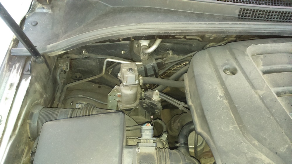

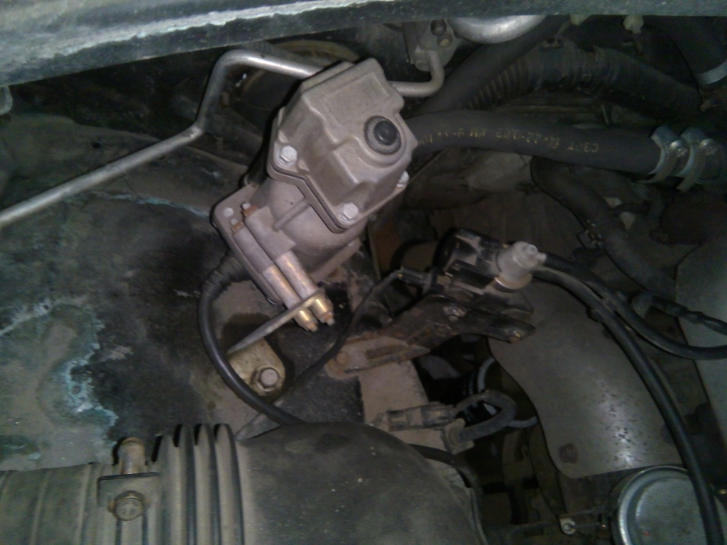

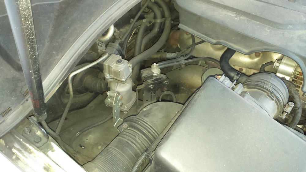

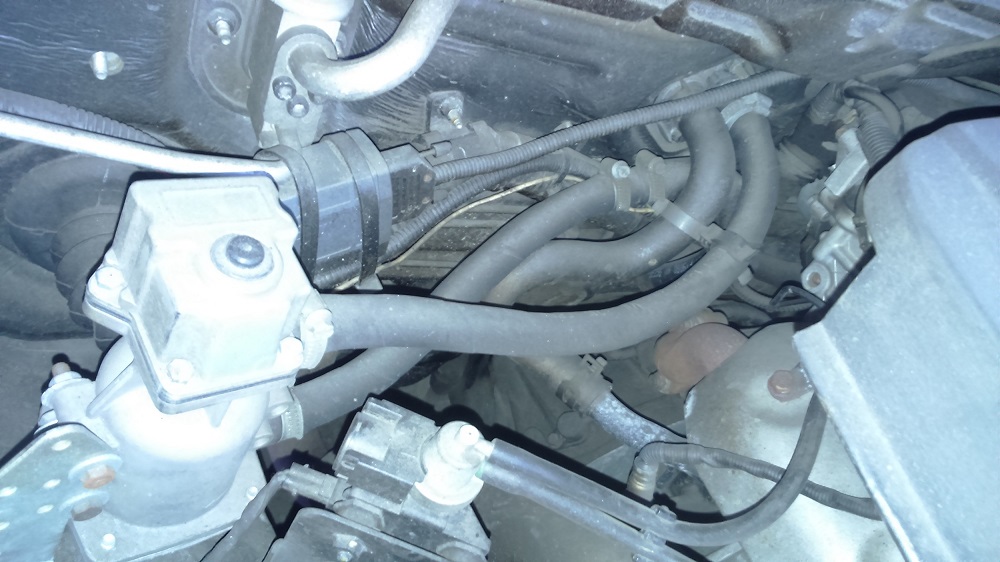

Установка занимает максимум час! пластину надо подогнуть, на фото видно как. И крепить болтом в существующее для чего-то отверстие с резбой. Я брал с монтажным комлектом. Мне все подошло - все патрубки. Но у меня 2 кВт.
более детально место установки

Места много. 3 Квт покупать и ставить не стал по причине требований к проводке. На 2 Квт можно почти любой провод кидать. Розетку вывел в бампер. При -27С, 2 часа и антифриз +60С. Питающая розетка программируемая по времени.

Спс ребята ! Я так понимаю, верхний идёт на вход печки, а далее не понял куда. Тройник там или что? Невидно,ток догадатся.

[quote="ivory345"]Теперь вопросы
2х1.5 медный потянет 4.1 КВт так что подойдёт. У меня дом многоквартирный, проводка ещё совдеповская, люминь :D с 3Квт лучше не экспериментировать. В нижней части бампера есть решётка с перегородочками, можно одну перегородку срезать и туда поставить штатную розетку(у меня чуть проще так как есть накладка бампера). Программируемые розетки есть электромеханические, есть полностью электронные, продаются в почти во всех специализированных магазинах электротоваров. Это такой девайс который можно запрограммировать на включение и выключение по времени, а более продвинутые и по дням недели. Спросите у продавцов, подскажут :) Ставить её нужно в помещении, а от неё удлинитель уже в штатную розетку "Северса" Второй шланг через тройник идёт на штуцер в ГБЦ(ну так сделали), но лучше бы туда куда рекомендовал Gubkin. На некоторых блоках внизу есть пробка со стороны стартера.
