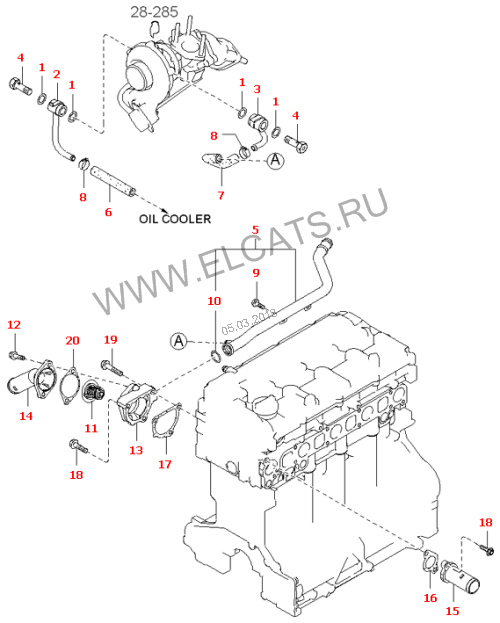

Сообщение gres_go » 05 мар 2013, 17:14
Может гденить в районе термостата? Он откроется после прогрева движка до 82 градусов, это наверное многовато, но его корпус со стороны радиатора будет прогреваться постепенно, до момента его открытия, надо пощупать руками, что там и как.
Термостат 11 номер на картинке.
