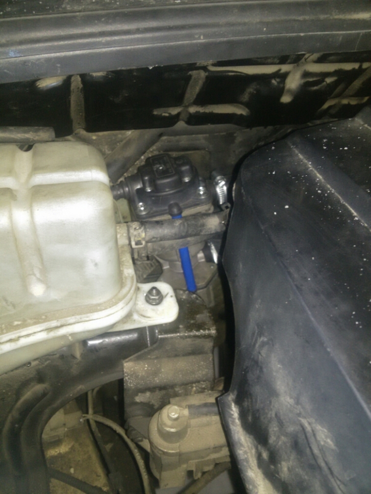

_Stalker_ писал(а):Если речь идёт о родном тройнике, я бы посоветовал менять ВСЕМ на дорестайле
Где этот тройник стоит то ? Из ваших рассказов ничего не понятно %)

Выход из печки. Если смотреть на машину спереди, то левый. Там шланг идёт от печки в двигатель. Посередине этого шланга стоит пластиковый тройник, от которого ещё один шланг, потоньше который, идёт к расширительному бачку.
