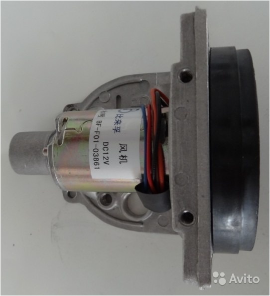

Сообщение Petrov_kamensk » 01 фев 2017, 12:33
удалось найти только вот такое изображение,
оно ? или будет другой контрукции

Сообщение val.elc » 01 фев 2017, 12:57
у этого пять проводов у без щёточного три поэтому нужен другой контроллер, если подключить не тот контроллер будет ошибка 31 " мотор продува" поэтому замена парой.
