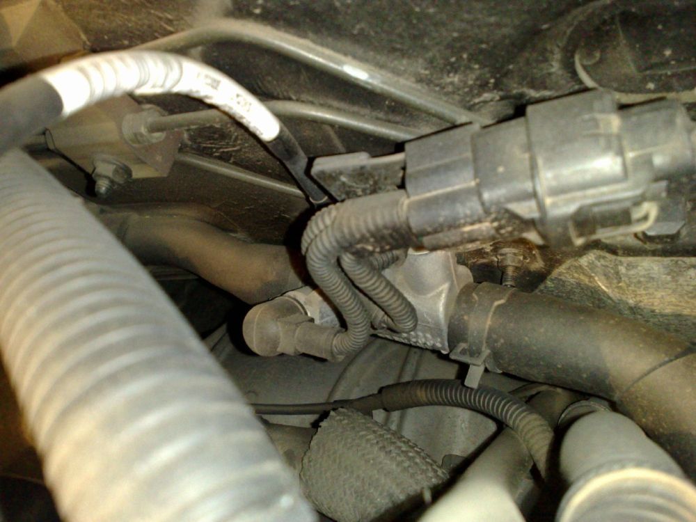

Странно. У меня тоже чистый кореец. Я считал, что этот догреватель ОЖ, как бюджетный устанавливается на всех корейских машинах, если конечно не установлен более продвинутый. Его трудно увидеть, но если внимательно посмотреть, может он всё-таки есть? Маленький цилиндр см.10-12 в длинну и напоминает внешним видом тормозной цилиндр на нашу классику. У меня он встроен в систему охлаждения и прикреплён кперегородке между салоном и двигателем под капотом. Я его тоже не сразу нашёл.

Сообщение Sedoy » 05 дек 2009, 06:09
.jpg
Догреватель тосола
