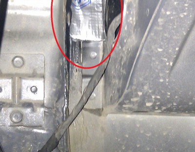

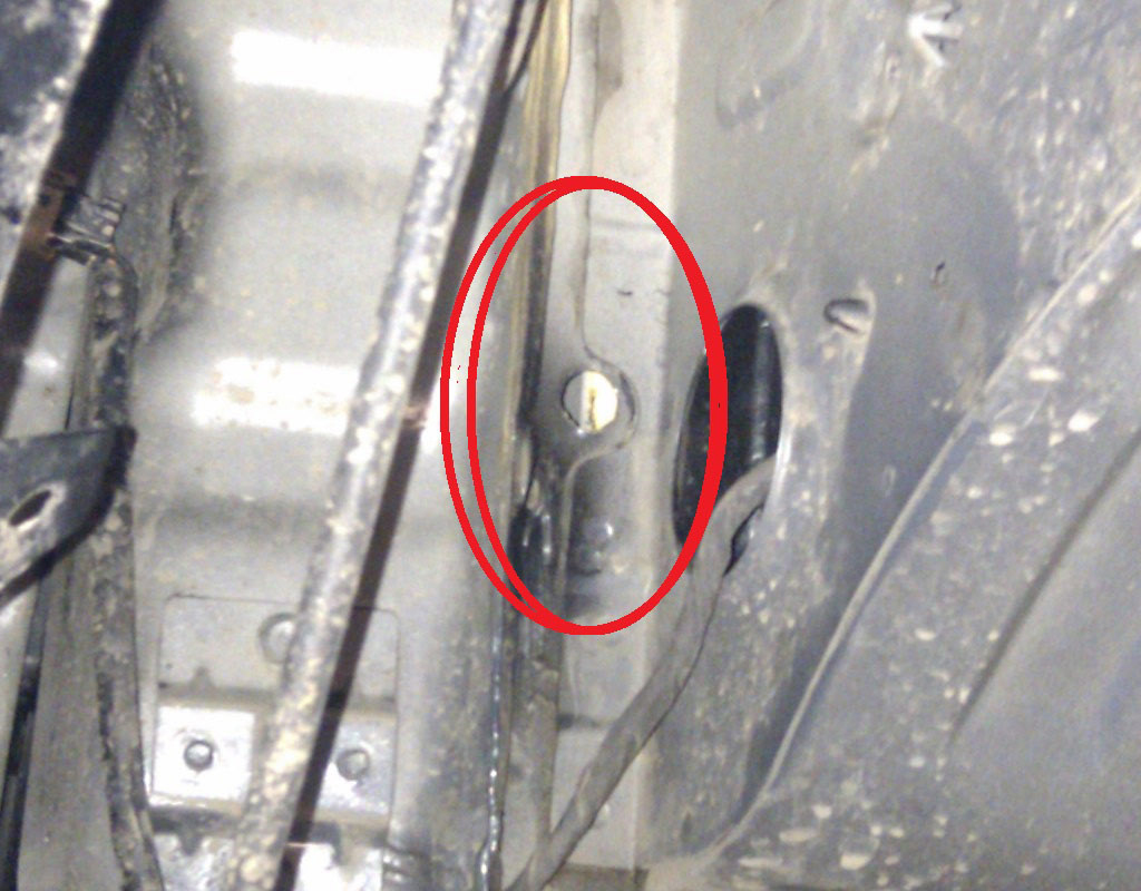

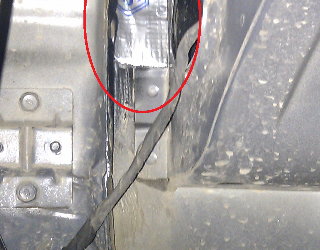

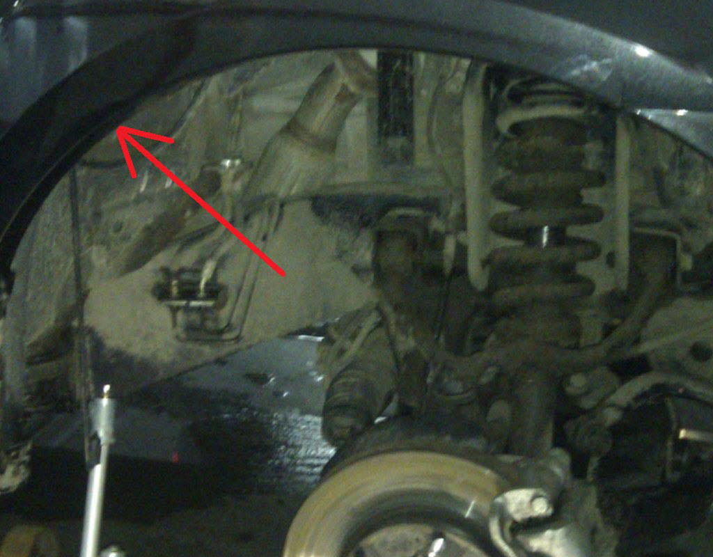

За климатику ничего не скажу, а вот про отверстие поясню
Mr.Alan
Не знаю почему фотографии разместились в обратной последовательности :(
После его заделывания (замазывания)
Само злополучное отверстие
Снимаем переднее правое колесо, снимаем пластиковую защиту. Место где располагается отверстие показано стрелкой
