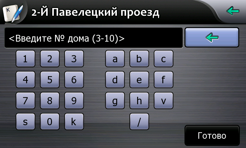

Сообщение ShineOn » 02 ноя 2011, 13:15
sneg писал(а):ну и ну Игорь..
...я ещё на машинке умею, и вообще... :oops:
© Каникуламана из Простоквашинама
У меня ввод номера дома сделан вот так:
картинка кликабельна
Возможен ввод разных вариантов: строения (22s1), корпуса (3k1), буквенные индексы (13A), дробные значения (22/5). Главное, чтобы такой номер был записан в карте. Файл *.fpa для этого не требуется.
