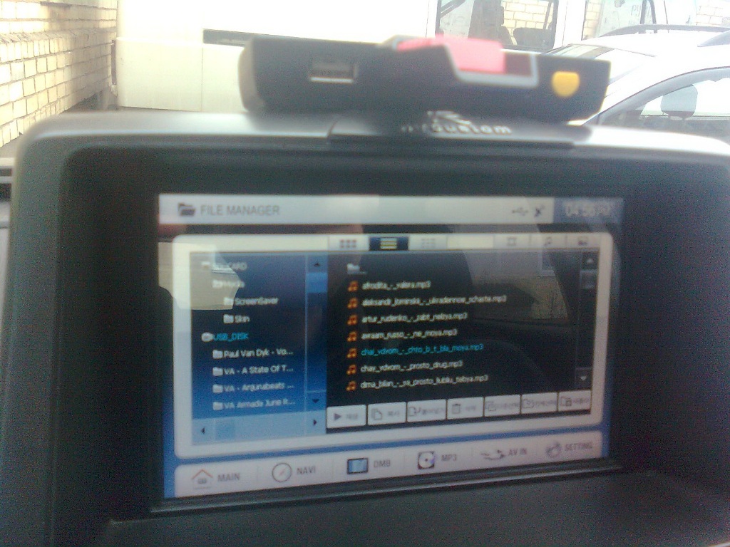

Добрый день! Помогите разобраться с сенсорной мультимедийной системой на новом сорике. Машина 2009года выпуска из Кореи, и видимо, поэтому ничего не работает. Система установлена сверху на панели, называется "JYCUSTOM", а на ней уже прикреплён навигационный блок "MANDO navigation" с 2-мя USB-разъёмами и слотом для SD-карты. В последнем и установлена SD с корейской навигацией, которая до сих пор преданно рисует маршруты движения по Корее :D . При подключении к системе флэшки с музыкой, фильмами и изображениями - файлы видит, прописывает их названия (даже на русском языке), прописывает расширения файлов, НО НЕ ВОСПРОИЗВОДИТ!!! Пока данная система только показывает скорость движения автомобиля (через спутник) и передает сигнал с камеры заднего вида. Часы и те настроить не удаётся. Если кто-нибудь сталкивался с такой проблемой и знает что здесь можно сделать, буду очень признателен.

По идее, есть два варианта решить твою проблему:
1. Подсунуть в имеющуюся систему другую навипрограмму. Не видя эту систему вживую, ничего более сказать нельзя, надо хотя бы бегло её пощупать. Уточнить тип процессора (ARM или MIPS), операционную систему (WinCE или QNX какой-нибудь), в каком именно виде программа записана в системе (полностью на SD-карте или же на внутренней фрэшке).
2. Заменить коробочку сверху на аналогичный GPS-блок (Mircom, Phantom, и пр.) Этот вариант значительно более дорогостоящий, но практически 100% гарантирован успех.

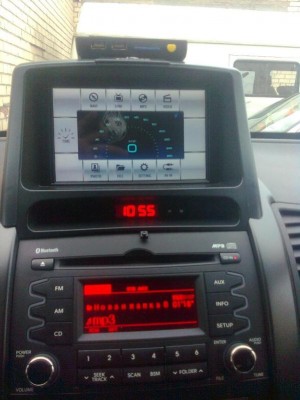

Сообщение Alejandro » 29 апр 2013, 06:10
Подскажите, можно ли сделать что-нибудь полезное из Корейской навигации-телевизора, которая ставиться сверху штатной мультимедиа???
перепрошить там или как монитор использовать не знаю....

Alejandro писал(а):можно ли сделать что-нибудь полезное из Корейской навигации-телевизора, которая ставиться сверху штатной мультимедиа?
Максим, для начала надо понять, что за навигатор тебе прежний корейский владелец установил. Сделай фото начального экрана, там по идее должна быть какая-то заставка с названием модели. Или в меню настроек может быть страница с информацией о системе, вот её фотку тоже было бы неплохо увидеть. Навигаторов на корейском рынке гораздо больше моделей, чем на российском, и заранее сказать, что на твоём аппарате можно сделать и как, без информации о точной модели просто невозможно.
