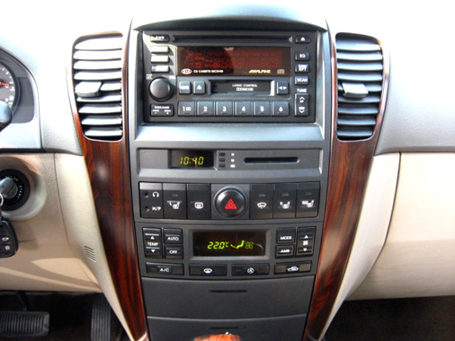

вин напишу завтра,я не дома сейчас.Крайняя справа от аварийки кнопка включения подогрева на задние сиденья.

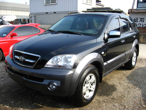

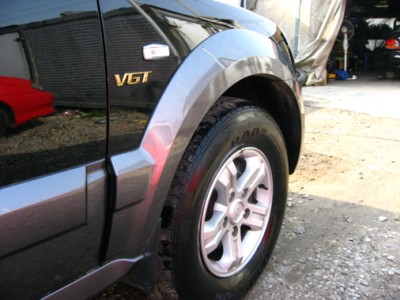

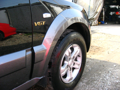

Да я и сам не знаю что у меня,двигатель с завода 170 лошадок,а внешне до рестал.

клавиша REAR
Сообщение Дмитрич » 19 апр 2010, 23:10
что за клавиша крайняя правая в ряду с аварийкой с надписью REAR c изображением кресла и вертикальных линий? С английского переводится как "задняя сторона". Но по утверждению некоторых обогрева заднего сиденья у Сорика нет. Кстати, у меня в этом же ряду клавиш есть 2 кнопки обогрева водительского и пассажирского сидений. Обе работают. В ИЭ о такой кнопке ничего не говорится.

Сообщение немец » 20 апр 2010, 05:44
крайняя справа от аварийки это и есть клавиша прогрева задних сидений,у меня всё прекрастно работает

Сообщение GogVan » 20 апр 2010, 07:22
Видимо кореец сам себе ставил, либо заказывал такую опцию. В стандарте на месте этой кнопки (обогрев задних сидений) стоит кнопка омывателя передних фар. У меня по крайней мере.

Сообщение Fisher » 20 апр 2010, 08:39
GogVan писал(а): В стандарте на месте этой кнопки (обогрев задних сидений) стоит кнопка омывателя передних фар.
Это если есть омыватель фар! А подогрев задних сидух на Соренто часто встречается.И это не колхоз, а заводская установка.

Сообщение GogVan » 20 апр 2010, 08:48
Сергей, хорошо, дополню, :) - либо омыватель, либо заглушка, не суть. Просто подогрев задних сидений не так часто встречается. Никто и говорит, что это колхоз.

на фото видно что в бампере не стоит омывайка фар
