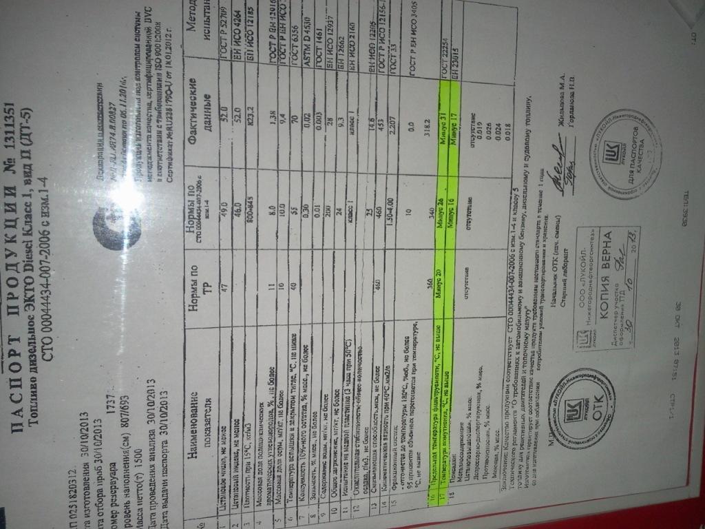

Сообщение Андрей.л » 06 дек 2013, 09:43
У нас уже залил вот, не ожидал :) В такую наверно антигель пока лить не нужно?
