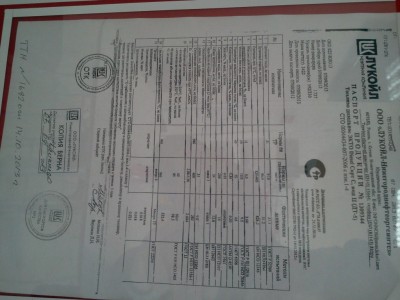

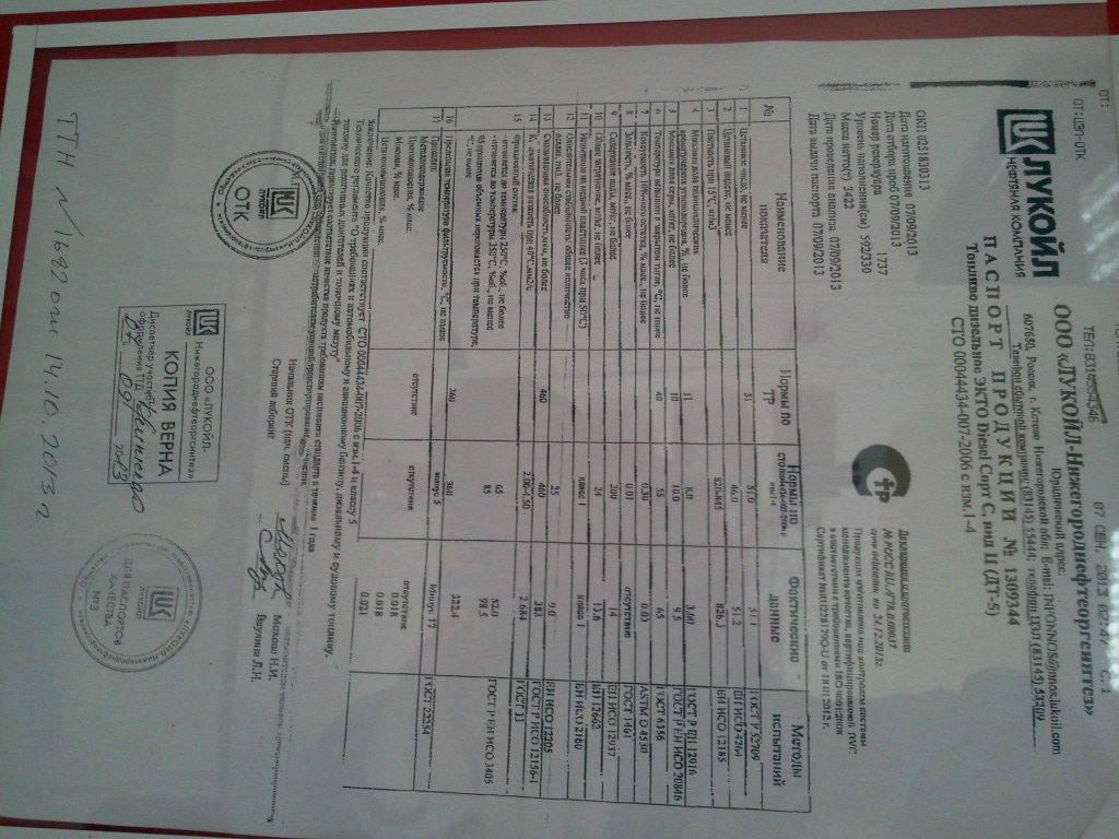

Кстати, пару дней назад заправился как всегда на лукойле, залил вот это - ПТФ по факту -17, получается опять демисезонное?

Сообщение Gubkin » 18 окт 2013, 20:33
Андрей.л писал(а):получается опять демисезонное
ага.... получается что деление ДТ на летнее/зимнее - каменный век.
Производитель адаптируется под время года и постепенно добавляет в ДТ большее кол-во керосина :)

Да, охренеть можно :shock: , что-же тогда лить?

Сообщение anton_gl » 19 окт 2013, 16:29
Gubkin писал(а):добавляет в ДТ большее кол-во керосина
Ну это врядли. Сейчас промышленность освоила производство депрессорных присадок которые продаются бочками по 200 литров, причем стоимость их гораздо ниже стоимости керосина. Правда эффективность тоже не на высоте, но тем не менее......

сегодня снова заправился на лукойле. на вопрос к заправщику "какая соляра, летняя?" , он ответил: "переходная". На паспорте написано Дт сорт С вид 2, ПТФ норма -5, фактически -19, массовая доля серы фактически: не более 9.
