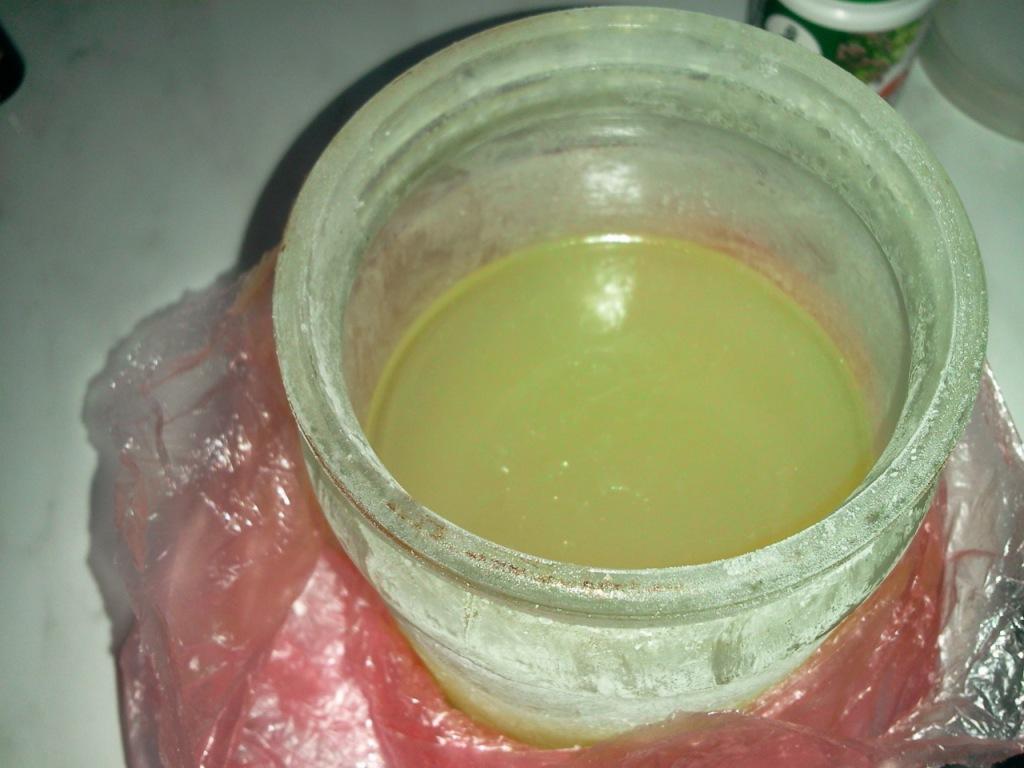

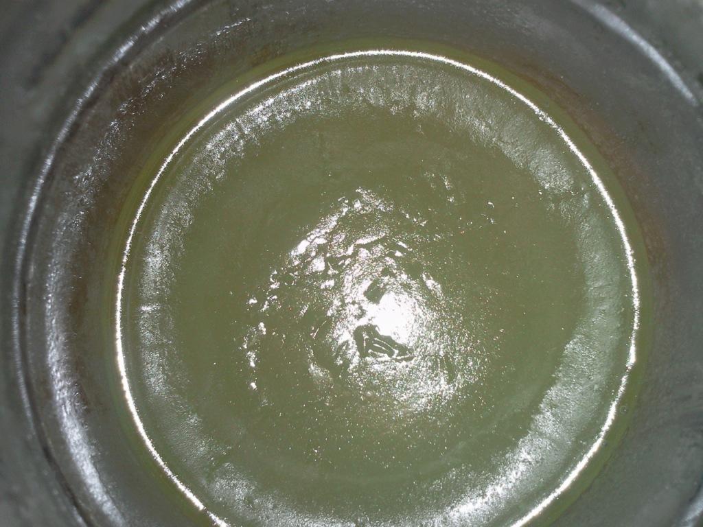

Сообщение Андрей.л » 07 окт 2013, 17:24
BlkDem
Сергей1977 писал(а):Не факт, мож мало постояла?
Вообщем стояла до 8 утра (всего 20 часов), емкость стеклянная банка 0.5 л, думаю, дальше уж держать бестолку. Температура в морозилке установлена -23 и по термометру -23 (хол-к точно работает, заодно проверил :D ). На вид осталась такой-же мутной, пленка наверху стала потолще, чем вчера, но ненамного, никаких сгустков или кристаллов не заметил, но по тягучести вместо замерзшей водки стала как жидкий кисель. Сфоткал, но наверно мало что даст. Так это летняя или зимняя? В -20 на ней без геля можно ехать?
Следующие испытания будут на этой-же банке
Андрей.л писал(а):Затем залить антигель и тоже в морозилке попробовать, не левый-ли
Для себя вывод сделал-лить и с собой возить

Сообщение anton_gl » 07 окт 2013, 19:12
Андрей.л писал(а): В -20 на ней без геля можно ехать?
Ну а сам то как думаешь? Такой кисель через фильтр протянет?

Сообщение Андрей.л » 07 окт 2013, 19:19
anton_gl
Пленка на фото выглядит страшно, на самом деле она толщиной , ну не знаю... 0.2 мм, не измеришь и не сфоткаешь. А под ней этот жидкий кисель, кефир- примерно с этим сравнивать. В фильтре подогрев- там думаю протащит, а вот забьет или нет что другое - вопрос :shock: Температуры замерзания соляра еще не достигла, но думаю близко к этому, ниже морозильник не устанавливается. Судя по температуре- соляра попалась зимняя

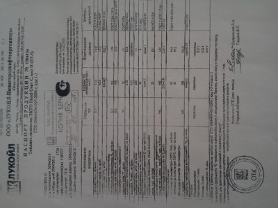

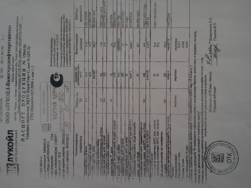

Похоже ты прав. На днях куплю антигель, разделю банку на 2 части, в одну капну гель, и снова обе на мороз, сравню. Да и на заправке неплохо сертификат посмотреть, может сгоняю на ближайшую лукойл, скорее всего топливо на всех одинаковое. Посмотрим что они под маркой ЭКТО-5 продают по сертификату. Летом было так:
