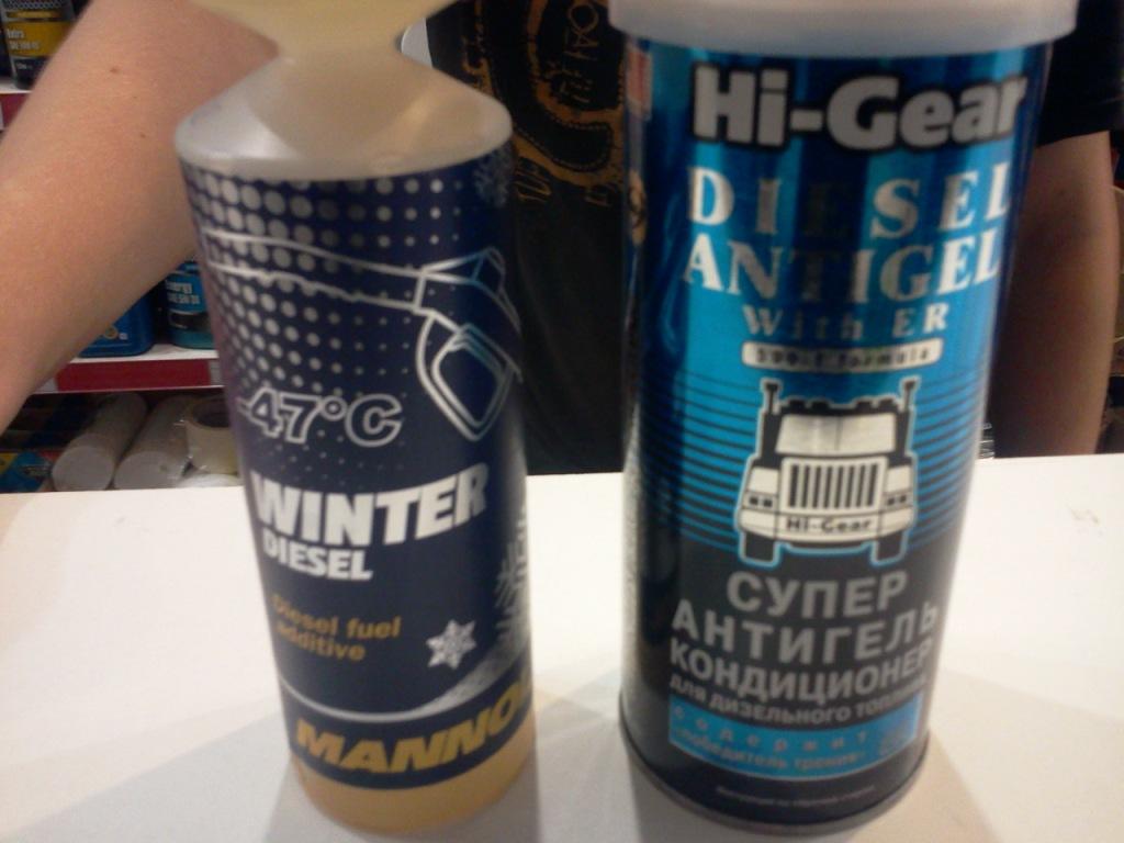

Вот что было в ближайшем магазе, в котором отовариваюсь несколько лет
Маннол стоил примерно 160р 250 мл, ХАЙГИР около 280. Про маннол в теме не попадалось, использую химию для бесконтактной мойки этой марки- нормально. А что скажете про гель?

Я тоже думаю, что лить надо, но хотелось бы с маркой определиться. или как писали в этой теме, брать любой, мешать с солярой, и в морозильник?
