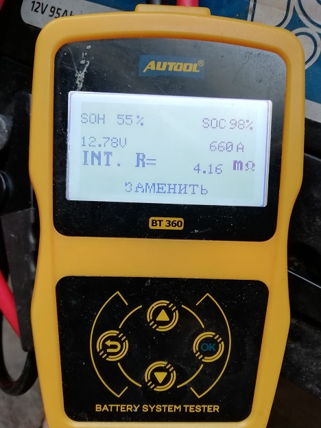

а разряд до 12,0v был с полностью и хорошо заряженного акб и отстоявшего min 12часов ?

если бы отстоялся 12 часов, то вероятно было бы ещё хуже

Dima79 писал(а): показала емкость при разряде до 12В - 21А/ч, т.е. 42А/ч при полном заряде, итог ёмкость за пять лет упала с 105 до 42,

SOH на машине показывал под 70%,пусковой с 900 упал до 750, под нагрузкой не проваливался, но вот при ктц ёмкость оказалась , что очень сильно упала, похоже на сильную сульфотауию... завёз в подвал гаража, там около 10 градусов, поставил на 5 циклов КТЦ с зарядом до 0,1А и с дозарядом 16,3В по 2часа., недели полторы постоит, посмотрим
