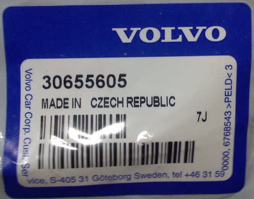

Сообщение soroton » 05 ноя 2009, 17:08
вот еще веерные вольвовские
30655605
но подходят или нет - неизвестно.
они не регулируемые.
Видел заграницей типа тюнинговые красивые железные :shock: веерные - те были регулируемые абсолютно во всех направлениях, даже привез подарил куму своему, а он их потерял :( так и не узнал как они распыляют.
Но веерные уже надо в отдельной теме обсуждать, ИМХО, к замерзанию это отношения не имеет.

soroton писал(а):вот еще веерные вольвовские 30655605 но подходят или нет - неизвестно. они не регулируемые.
И 30655605 и 30655606 нерегулируемые. Отличаются подводом воды. У одних штуцер направлен вниз, у других вбок. Внирмательно читаем темы на форуме KIA, там все это расписано.

Re: Замерзают форсунки омывателя лобового и заднего стекла
Сообщение fomin_ka » 05 ноя 2009, 17:35
Именно в пределах крепежного отверстия: вперед-назад ход около 3-4 мм этого вполне хватает, двигаются с небольшим усилием но сидят плотно и не гуляют, а продаются по одной в мешочке как на фото
Я всё приму, ссылку,каторгу,тюрьму, но желательно в июле, и желательно в Крыму.
fomin_ka
Сообщения: 1253
Зарегистрирован: 08 июн 2009, 18:50
Благодарил (а): 30 раз.
Поблагодарили: 26 раз.
