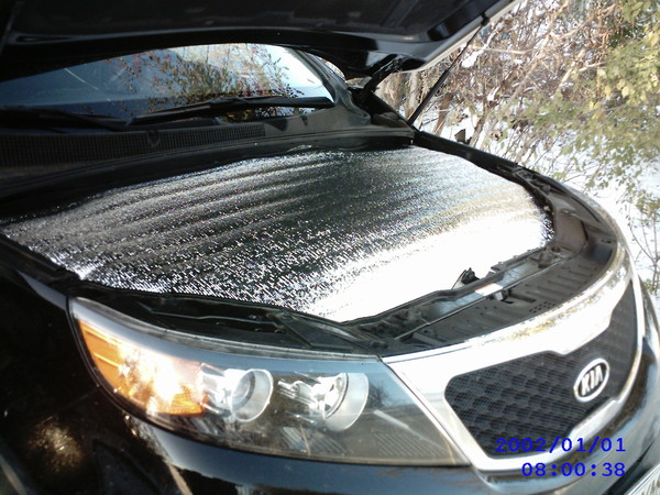

Сообщение Виктор Ишимский » 05 ноя 2011, 21:00
Изготовил такое одеяло двигателя. http://foto.mail.ru/mail/strannic-164/45/46.html#46
Материал тёплый пол, толщина, 2х5 мм. Цена вопроса 10$ и час работы. Тепло держит неплохо.

Re: Автоодеяло для двигателя
Сообщение YAN » 05 ноя 2011, 21:24
Виктор Ишимский
У меня такое же.Правда уложенное фольгой к мотору.
Сообщение Scorpion26 » 05 ноя 2011, 21:28
YAN писал(а):Правда уложенное фольгой к мотору.
Изолируйте клеммы. В "Главной дороге" показывали же - могут замкнуть контакты.
Сообщение YAN » 05 ноя 2011, 21:36
Scorpion26 писал(а):Изолируйте клеммы.
Сделано. :)
Благодарил (а): 1267 раз.
Сообщение Виктор Ишимский » 05 ноя 2011, 21:49
Сделаю.
YAN, у моего с двух сторон фольга, скрепил меж собой скотчем.
