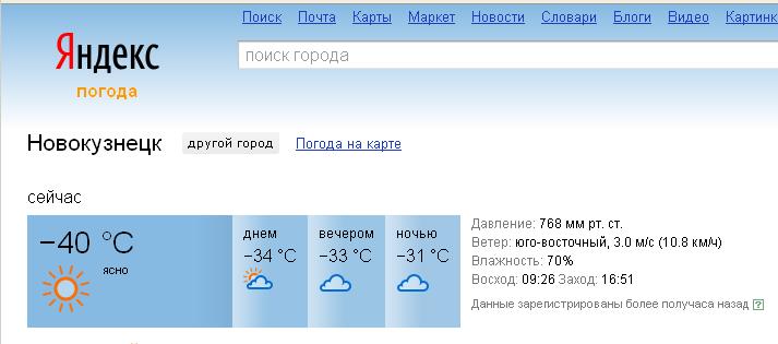

Астрохим рулит. С утречка было -39, -40. Откатал положенные 60 км. Двигатель работает ровно. Правда машин на дороге стало раза в три меньше. И аварий в центре много. За автобусом ехать невозможно. Как в дымовой занавесе. Особо нетерпеливые пытаются обогнать, иногда с плачевным результатом.
