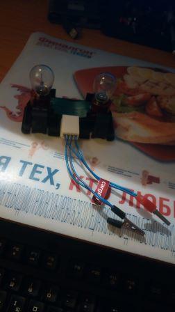

Востановил свою акб титан арктик!
Батарея с 2010г. использовалась на машине. В последние года 2-3 начала мозг крутить) после суток на морозе -8,-10 не хватает мощности для завода. Раньше носил домой и заряжал дедовской зарядкой. Надоело) Ценник на среднюю акб в районе 8-9 руб. Не очень хочется покупать. У друга взял хитрую зарядку худай 400 и понеслась. Сначала зарядил до полного в районе суток она кстати в 9 режимах. После нашёл статью, короче нужно вешать две лампы ближнего света и вперед разряжал и заряжал 4 цикла и в конце Режим улитка 1 ампер до полного зарядил до 14.3А!
Как новый!
Пробуйте если интересно.

Сообщение Страусь » 13 фев 2017, 20:51
nalim48
Наверное не просто две лампы ближнего света, а под какую-то нагрузку в амперах.
Например, под нагрузку в 10А. Хотя батарея старенькая, я бы не рискнул больше 7А тока разряда дать.

2 по 21w

Подтвержу. Поменял аккумулятор в ноябре 2015 года - в -4* отказался крутить, решил старый погонять разряд-заряд: 4 цикла - разрад 22-23 часа лампой 21Вт, 22-23 часа заряд 1А. Напряжение ~13В стал показывать, в течение 2 недель не упало. Отвёз из дома в гараж, где он благополучно простоял до середины мая, опять подзарядил и поставил на машину - работает нормально. В середине июля поменял на новый перед Крымом (на всякий случай :) ). Решил проверить как будет работать в холода: подзарядил током 1,5-2А двое суток, поставил на авто 27.11, снял 5.12 (ежедневные поездки дом-работа-дом) - сдох за ночь при -5*.
