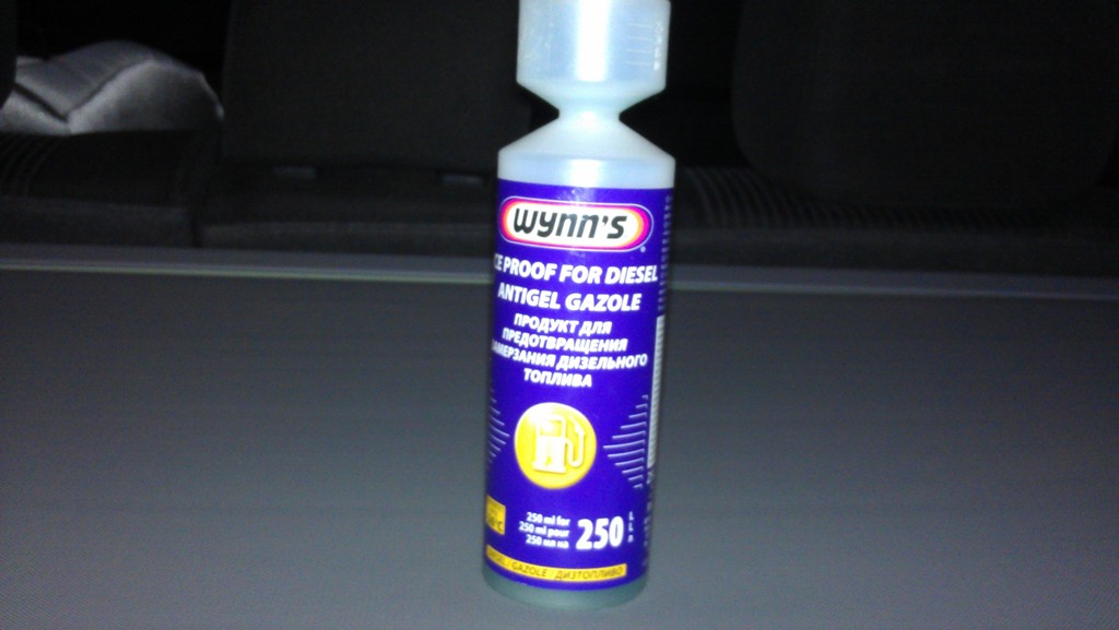

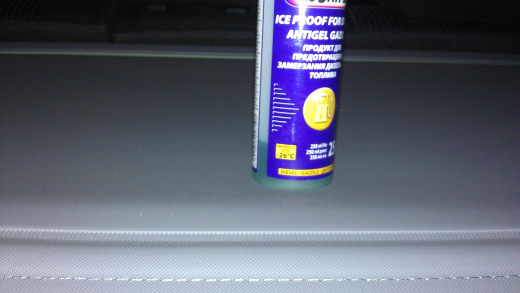

Привет всем! Кто-нибудь пользовал такой антигель? Как видно пишут до -26. Исправно лил по инструкции 1г. на литр с ноября. Вобщем до - 15 все было ОК. Но стоило ночной температуре упасть до -20, прихватило лягушку. Отогрел феном, заодно и трубки к форсам, завелась с пол тыка. Заправился на другой заправке - вошло 26 л. Остальная саляра старая осталась. Вчера ночью опять было -20. Вечером сигналка показала -13 а лягуха опять колом. Достал бутылку из багажника - не замерзла. В чем блин прикол?

Сообщение anton_gl » 10 фев 2012, 09:55
kyshtym писал(а):не замерзла. В чем блин прикол
Видимо в том, что залито было что-то другое, но не чудо химия. А может и химия такая. Сейчас у нас рукодельников много развелось.

Сообщение Гарик565 » 10 фев 2012, 16:43
Увеличивай дозу.
