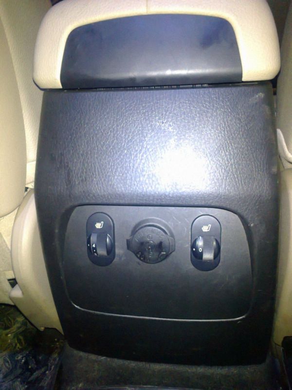

Сообщение alexlist » 02 фев 2012, 19:17
Кто установил сторонние подогревы с регуляторами, куда вы установили сами регуляторы? Меня это интересует больше всего
Устанавливал подогрев задних сидений в тыльную часть центрального бокса -подлокотника.
Добавлено через 12 минут 38 секунд:
электронные блоки Емели УК-2 при -20С при запуске сразу не включаются, даже если покрутить регуляторы. Дальнейшее включение становится возможным только при повышении температуры в салоне. Отзовитесь по этому вопросу, может это только у меня такой глюк.
Отзываться не стоит, глюк личный. Лечится простым пропаиванием контактных обжимных клемм. Если кто собирается такой комплект ставить, добавьте колодку для реле, не подключайте красный +12в к проводке штатных розеток (со временем оплавятся=не гарантийный случай).
