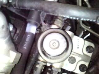

Собственно фильтр.
http://i9.photobucket.com/albums/a57/Puzik/SP_A0149.jpg
Слева (на фото снизу) видны шланги. Справа (на фото сверху) нашлепка, видимо датчик и рядом (справа), не очень хорошо видно черный провод.
