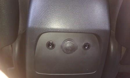

Сообщение diggerded » 31 мар 2015, 16:18
Я нашел разъемы для задних кнопок обогрева - собственно подойдут разъемы от передних - проверял - подключаются и даже могут включить обогрев передних сидений:) Индикатор желтый - надо теперь по разборкам пошукать жгут и нарастить от текущих кнопок к задним - вот только думаю, втыкать в разрыв еще предохранитель или оставить на штатном - если вышибет, то ничего страшного и заменить легко?
