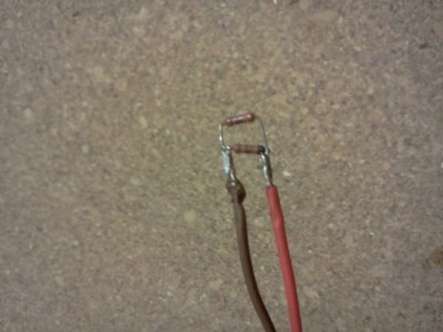

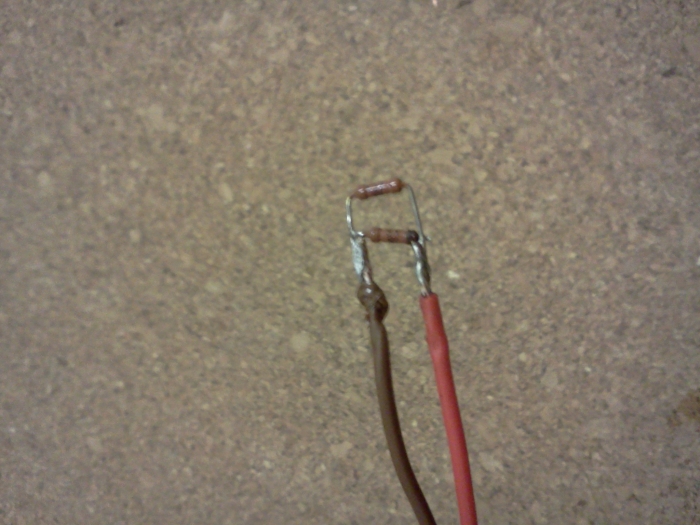

В кратце: параллельно, расчетный и фактический ток с двух форсунок- 0,18 А, температура корпуса форсунки: 40-44 градуса

Штатные форсунки на сорике без обогрева, я их снял и поставил от опеля - тоже без обогрева, но в них есть место под штатный обогреватель, куда я и вкарячил резисторы.

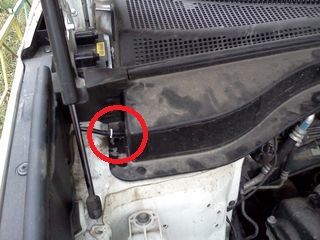

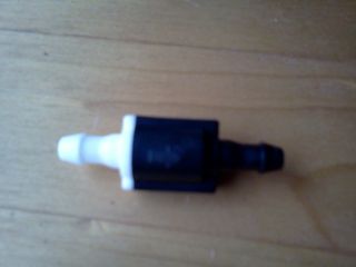

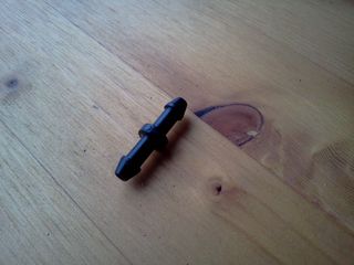

Сегодня замерил температуру на установленных форсунках на самих соплах - 22-25 градуса, при уличной около 2. Поставил обратный клапан от тойоты, встал как родной :))). Необходимо вытащить штатный удлинитель
и вместо него поставить клапан от тойоты (стрелка на клапане показывает направления движения жидкости к форсунке).

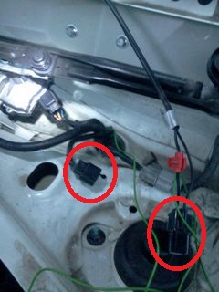

Обогрев подключил к штатному обогреву стекла лобового, заменил штатный разъем на свой (на фото штатный разъем обведен кружками, на зеленый провод и красную клему не обращайте внимание- это для проверки подключал)

-резисторы, провода, кнопка с подсветкой и другая мелочь была в наличии. А так же для крепления резисторов в отверстии форсунки у меня была т.н. "холодна сталь" - двух компонентный клей-пластилин, продается в любом автомагазине и леруа.
