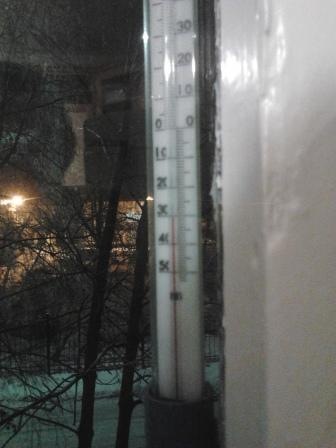

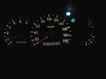

Сообщение Ханурик » 19 дек 2012, 04:07
На улице
в гараже гдет -20 точно, термометр все забываю купить :oops:
Завелась с первого раза, единственное поворотник долго гаснет, сперва горят оба потом один гаснет и через мин пять гаснет второй :D мистика с холодами наступила
