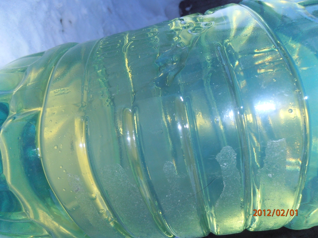

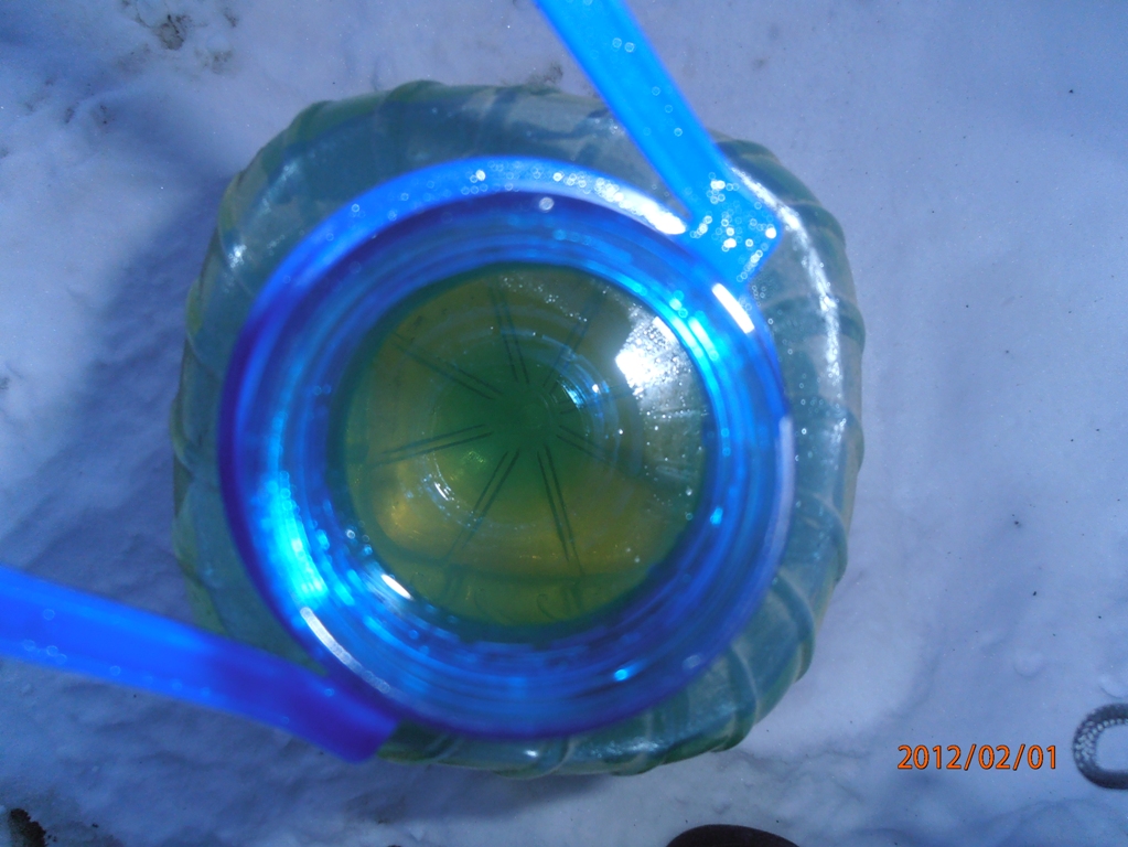

Вот фото диз топлива в -28 градусов после ночной стоянки на улице, КАК СЛЕЗА :D . Не знаю где вы мужики заправляетесь, но скажу что халявная салярка не чуть не хуже той что на Лукойле или Рос нефте))) А то мож и лучше))) Я по 15 р брал 200 литров, нет проблем ни с запуском в морозы ( у нас под -40 давит) ни дымит и едет бодро))) ТЬФУ ТЬФУ ТЬФУ :D
