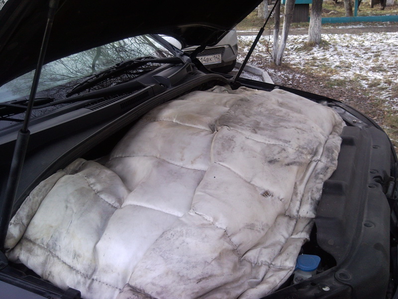

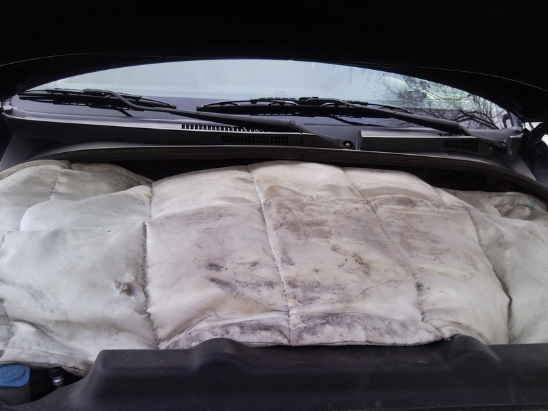

Одеяло лежи вот так
Сгиб по середине. Видна дырка которую прошаркал щуп. Края загнул вниз.
Сгиб в начале лучше не делать, создает дополнительное давление на сосок радиатора, а это уже чревато.
Зимой прогревается гораздо быстрей. Прошлые зимы без одеялка доезжал до работы (17,5 км) а двигатель так и не выходил на рабочую температуру. С одеялом ( и волшебной картонкой конечно)- 3-4 км и уже почти рабочая температура. Тепло тоже держит раза в три дольше. Если еще утеплить снизу, то будет вообще хорошо.

anton_gl спасибо за ответ и за фото. Очевидно, одеяло №15 велико.

Антон, не опасаешься, что край одеяла может затянуть ремнем навесного под шкив в районе генератора? Делов наделает...

Максим СМ я исходил из следующего: лучше чуть больше, чем чуть меньше.
Solaris там до шкива еще сантиметров 30, а то и больше. И что бы край туда затянуло, даже не знаю как нужно положить. Сверху защита, она прикрывает и шкив и двигатель, одеяло не из легких, даже если провиснет врядли достанет.
