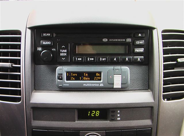

Вот посмотрите моё творчество. Взял заглушку магнитолы от ВАЗ 21083,выпилил в ней отверстие под экран МК. Сам МК пришлось вынуть из своего корпуса вместе с динамиком,приклеил переднюю рамку МК с дисплеем к пластмассе,предварительно подогнав её по размерам к проёму под магнитолой(бокс естессно снял),МК закрепил с помощью герметика ABRO,саму рамку закрепил при помощи скотча 3М. Смотрите что получилось.
