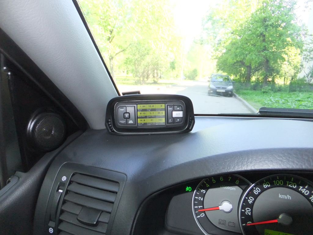

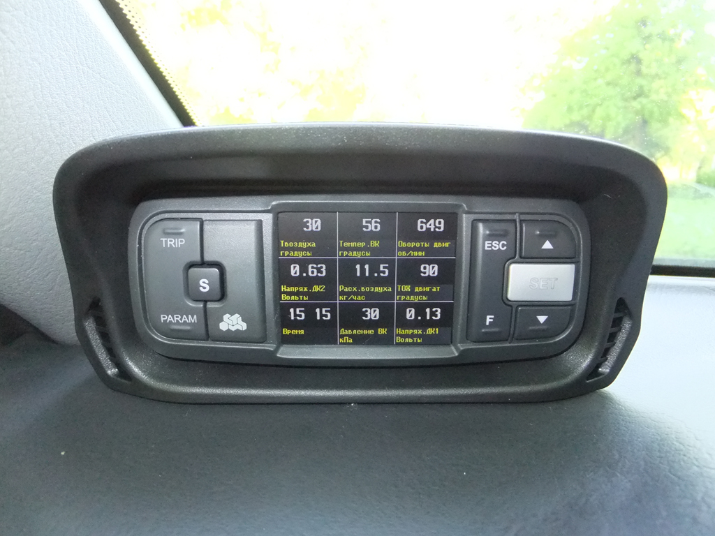

Ура!!! Поставил себе данный Мультитроникс, два дня я рыл и звонил и вот наконец-то подключил и воткнул. Все работает и показывает - даже как-то странно, ничего не калибровал и не тарировал, а показывает и остаток в баке, расстояние на остатке бака, давление в впуск. коллекторе, температуру коллектора, расход воздуха и дохрена всего остального - моя доволен, только место установки не очень радует ну да не смертельно.
ХВАЛИТЕ :Yahoo!: :Yahoo!: :Yahoo!:
Вот такой:
Вот приклеил

Особо сложного конечно ничего нет, но поковыряться пришлось: снимал приборный щиток, накладку левой стойки и боковую крышку панели. Далее просовываешь шлейф к основанию стойки и сверху проволочным крючком подцепляешь и вытягиваешь (без нервов и психов, ювелирненько). Сам корпус на дв. скотч и все работает, не мешает и никаких колхозных дырок.

Тоже работает через CAN, показывает если не все, то почти все параметры.
